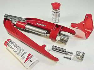

Sé que los puristas no estarán de acuerdo, pero hay una máquina de Lee, que no necesita nia montarse en la mesa (es una especie de tenaza) que si puede manejar tus cartuchos es una opción muy económica.
Tienes dos ventajas adicionales, es la más barata y está homologada, y como plus, haces gimnasia mientras recargas
