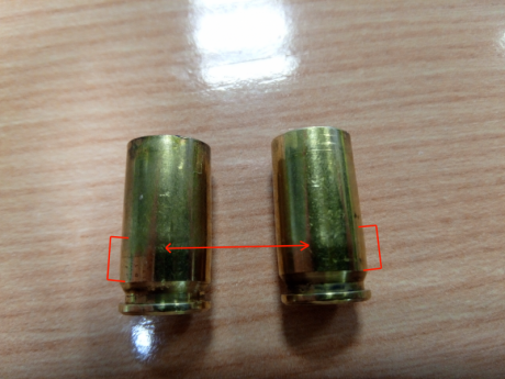

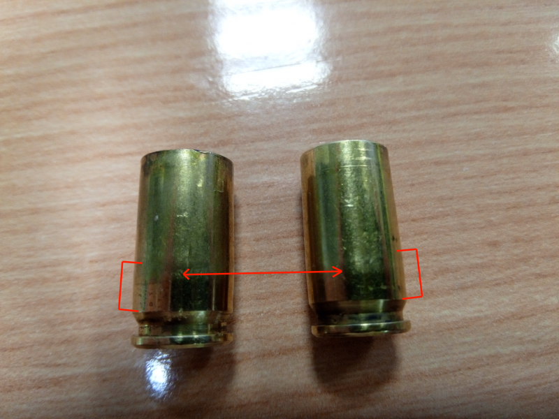

Buenos días,
El abultamiento en sí es apenas imperceptible y se produce en todos los cartuchos al ser disparados (cualquier calibre) y cualquier arma. No suele tener problema, pero en cañones de grado Match podría provocar interrupciones ya que son más "finos". Esto último no es mi caso, pues tengo una CZ Shadow2, pero es suficiente para intentar corregirlo...cuestión de sibaritismo
Ahora no tengo un Pie de Rey para enseñaros la pequeñísima diferencia que existe entre un cartucho disparado y uno "factory", pero envío la imagen de un par de cartuchos cogidos aleatoriamente e indico la zona que quiero corregir. Éstas vainas solo tienen 1 disparo... con dos o cuatro disparos la apariencia exterior es la misma.

Alhaurino escribió:sustavic escribió:el abombamiento que se produce ¿ como es, tienes foto ?
los dies de recalibrado completo que se venden no son compatibles con el 9 luger porque la vaina no es recta sino conica.
el abombamiento que se produce en la parte inferior de la vaina suele ser por un mal proceso de recarga,
- introduccion incorrecta del proyectil o de manera muy brusca.
- se abre poco la boca de la vaina y al introducir el proyectil este aplasta la vaina y la arruga.
- se abre mucho la vaina y se termina deformando el laton recarga tras recarga.
- se utiliza el 3er die para introducir el proyectil y realizar el crimp, por lo que en muchas ocasiones se esta introduciendo el proyectil y coinciden ambos momentos en el que tambien se hace el crimp y esto empuja el laton hacia abajo y le hace la falda.
una recarga correcta no tiene que dar lugar a deformar la vaina.
si utilizas el cuarto die " factory crimp" para eliminar deformidades de la vaina, tambien sub-calibras el proyectil a .355", que si este es el calibre que utilizas no tienes ningun problema, pero no solucionas el error que cometes en la recarga.
Buenos días,
El abultamiento en sí es apenas imperceptible y se produce en todos los cartuchos al ser disparados (cualquier calibre) y cualquier arma. No suele tener problema, pero en cañones de grado Match podría provocar interrupciones ya que son más "finos". Esto último no es mi caso, pues tengo una CZ Shadow2, pero es suficiente para intentar corregirlo...cuestión de sibaritismo. En mi caso yo no uso el 4 Die, pues no me parece necesario, ya que no veo que me aporte beneficios... quizás me esté equivocado
Muchas gracias por tu aportación "sustavic"
Yo creo que tienes el Die de re-calibrado muy arriba, las vainas terminan haciendo una "marca" en la parte inferior pero esto es provocado por el trabajo de re-calibrado, pero tu lo tienes muy arriba.
El die tiene que casi tocar el Shell Holder, tienes que roscar hasta que toque y luego aflojarlo y que se vea un fino hilo de luz, como se suele decir " un pelo polla" si lo dejas muy arriba ocurre que la vaina no se re-calibra por completo.

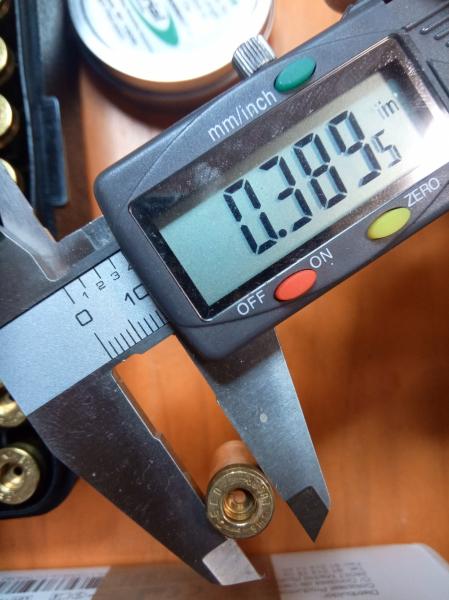

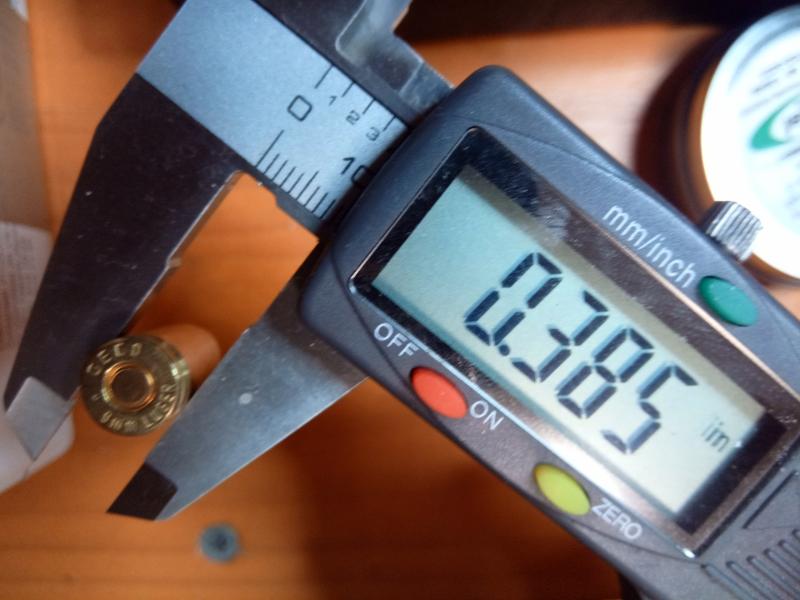

Re: Recalibrar vainas completas 9mm Luger
Esas vainas no estaban recalibradas, simplemente fueron disparadas y recogidas del suelo.
Aquí pongo dos más; la que ofrece la medida 0.385" es original sin disparar, la que indica 0.3895" es una recalibrada pasada por el primer Die. Ambas de la misma marca y tomada la medida en la misma zona. Todas la vainas usadas dan la misma medida y eso es lo que quiero solucionar. Es 0,127mm de diferencia, inapreciable, pero seguro que se puede y hay alguno que lo hace, al menos en foros americanos...el cómo, ése el el tema.
Buena apreciación en cuanto a la distancia del Die con el Shell holder, efectivamente lo tengo así

Me vas a disculpar pero es que no entiendo muy bien lo que te ocurre entonces, cuando recalibras la vaina con el Die esta vuelve a su cota CIP, sea la marca que sea y se dispare con la recamara que se dispare.
Una vez disparada puede tener una u otra cota, pero una vez pasadas por el Die tienen que casar todas iguales.
Yo tengo conocimiento de que algun compañero de estos que son ni finos ni meticulosos y mucho menos tienen intención de serlo, recalibran con el Die del 38Super auto, este es mas largo y llega algo mas abajo de la vaina, contra no dejan la vaina con su forma cónica.
Podria ser otra opcion.
a lo que tu llamas dolor y sufrimiento yo le llamo pasión y dedicación, cuando tu te rindes, yo comienzo...
