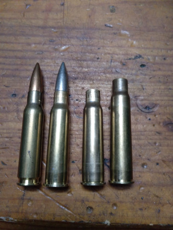

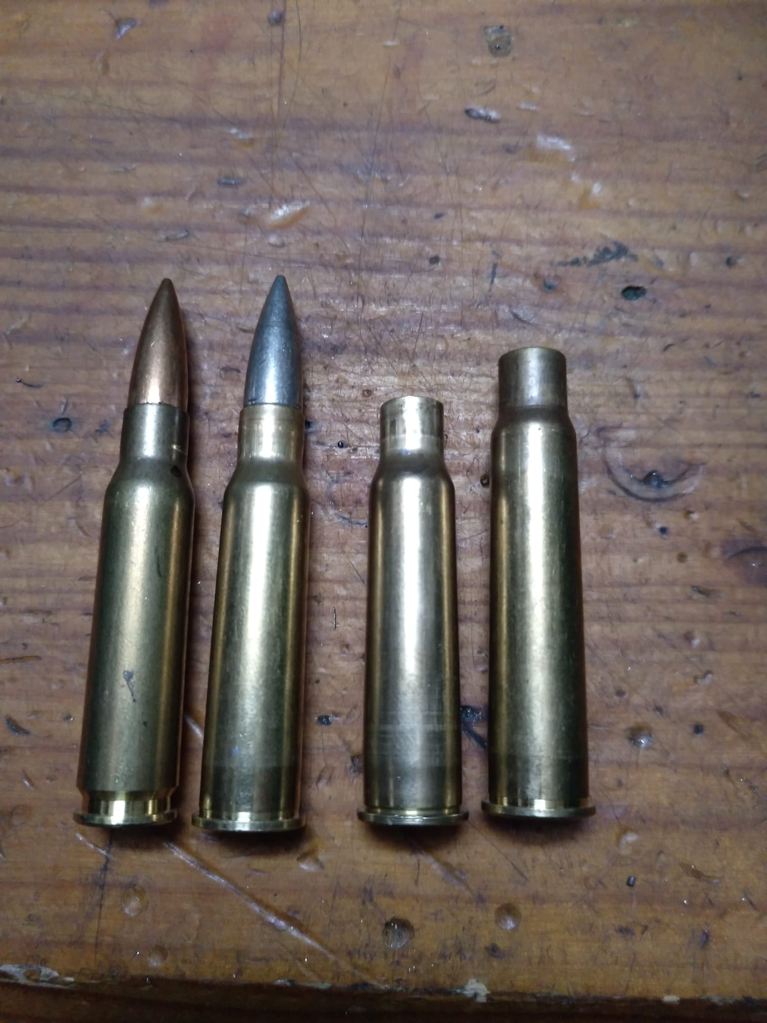

Aqui están las primeras pruebas con vainas del 8x57JRS, la primera por la izquierda es del 308 la segunda la transformada al 307 con vaina del 8x57R, cuando la pruebe seguiré con la información
Hola alguien a probado a formar vainas del 307 win con vainas del 8x57 R 30
