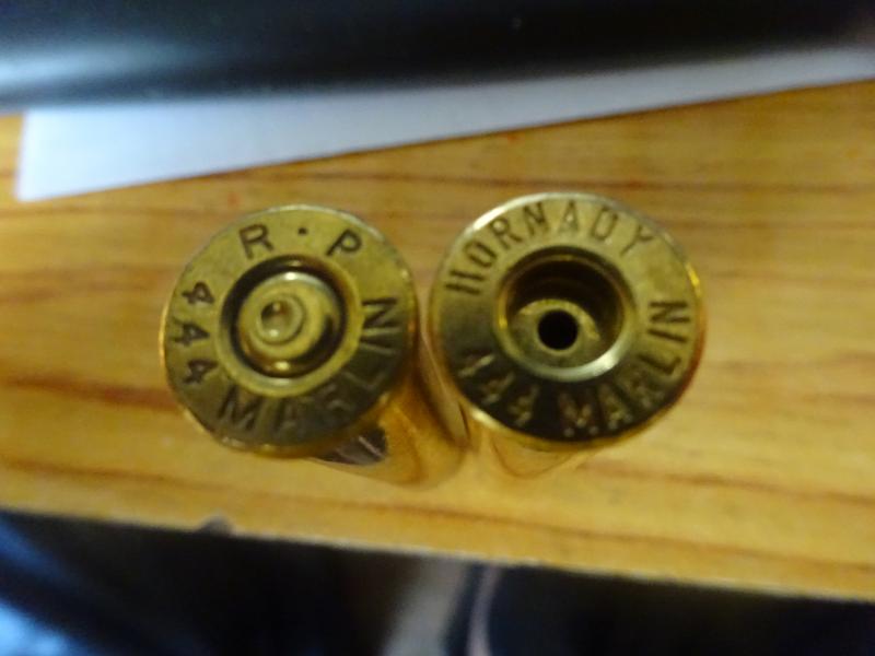

Porque algunas se hayan recargado más veces que otras (pero tanta diferencia me extraña mucho), aunque eso se contradice con lo de que son de un tiro.
Las cortas tienen el pistón más aplanado, ¿seguro que son de un solo uso?

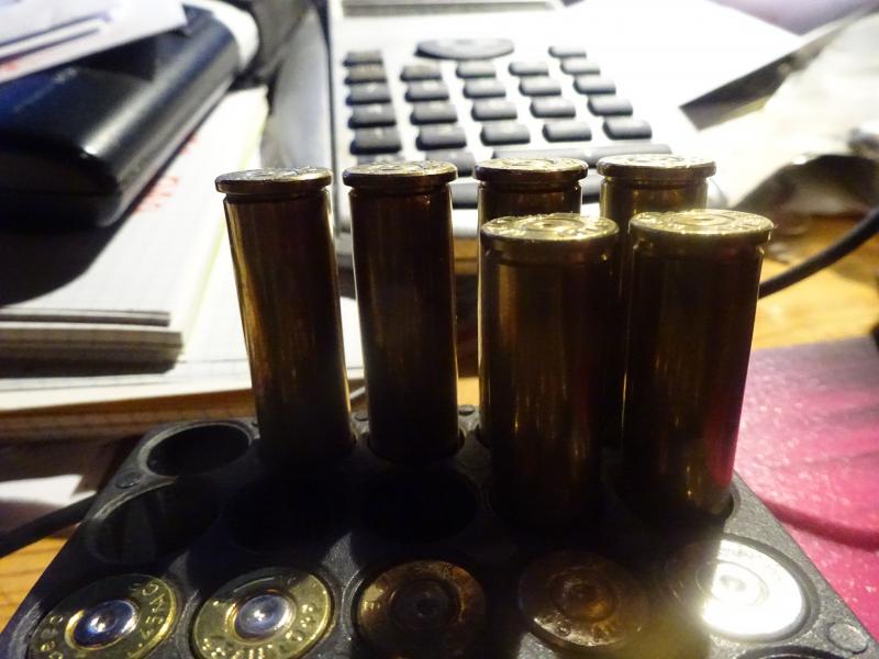

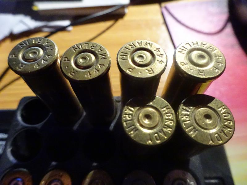

Las vainas tanto las Remington como las Hornady solo se han disparado una vez, de ahí mi perplejidad, voy a sacar una vaina NUEVA Hornady del .444 Marlin y medirla, os pondré foto para aclarar dudas, vamos pa llá.
Está claro que han recortado las vainas Hornady, ¿con qué propósito?, lo ignoro, he cogido una vaina nueva de Hornady del .444 Marlin y mide lo mismo que las Remington, a saber qué invento habrá probado alguno.
La foto en el proximo post.
Vamos a ver si no me explico bien o no se entiende lo que escribo.

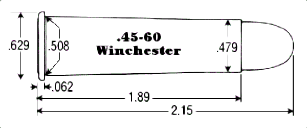

Pues las habran convertido a 44-60 para dispararlas en el winchester 1876 o en los sharps que tembien habia en ese calibre

Algo parecido me paso hace tiempo con una caja de 20 cartuchos del .222R Sellier&Bellot de los cuales 6 eran del calibre .223 todos juntos y en alegre compañía, a eso se le llama falta de control de calidad, ahora bien, en Hornady se me hace duro de creer que hagan estas cosas tan peregrinas.
Esto es obra de algun bricoleur.
Tambien podría ser, en este mundo ya me creo que pueda pasar de casi todo.
Las tiraré a la chatarra, total solo son dos (2) vainas

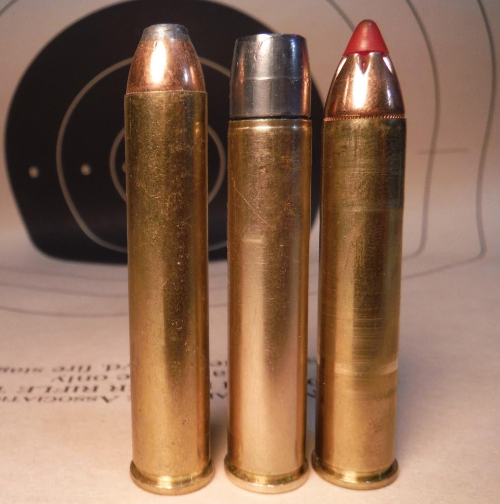

Pues como han apuntado dos comaperños antes, es por el uso de las puntas FTX. La munición Leverevolution de Hornady usa, efectivamente, vainas más cortas de las que le correspondería al .444. Es un "apaño" para el hecho de que como ahora la punta no es chata, si no que tiene una punta de plástico, supone aumentar el LTC del cartucho. El problema está en que la acción del .444 está diseñada para... LTCs del .444
Entonces la puntita se queda trabada en la acción al ser el LTC demasiado largo.
Yo no diría de tirarlas, que siempre se puede hacer alguna manualidad con ella, o regalarle un cartucho inerte a un amigo.
Re: Diferentes longitudes de vainas del .444 Marlin.
Estoy contigo logan, yo en el 44 Magnum recortaba un poco las vainas para colocar punta ftx de 265 grains
Exactamente como dice el compañero Logan... yo tengo un marlin 444 y la munición FTX viene con la vaina mas corta por las razones que ha explicado el compañero. Mi aporte es para significar que se trata de munición original de fabrica ya con esa caracteristica.
