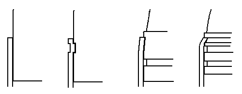

muy buenas..!!
pero tanto si haces roll crimp o taper crimp.
uno se hace con el tercer die " si no me falla mi memoria de pez es el roll crimp "el cual es un molde negativo de la vaina y no es lo mas adecuado " bajo mi criterio y punto de vista. puesto que al regular el die bajamos este sobre la vaina y cuando hace tope significa que la vaina esta encajada en el interior del die, a partir de aquí bajamos el die para realizar el crimp". en este caso lo que hacemos es doblar sin mas la vaina hacia dentro, ya que hemos bajado el die mas allá de su matriz y deforma ligeramente la vaina.
el que yo realizo en calibres magnun o en el .32 o .38spl es el tapper crimp que es realmente el correcto " de nuevo bajo mi criterio" ya que el die no dobla sin mas la vaina, sino que conserva la forma de la vaina y la gira sin forzarla.
respecto a lo que comenta el compañero de realizar cualquiera de estos crimp sobre la linea de engrase si no tenemos linea de engarce, a mi me surgen varios problemas, con los proyectiles que yo uso, si quisiera hacer el crimp en la linea de engrase no tendria ni el ltc deseado y en otras ocasiones ni tan siquiera me entraria el cartucho terminado en la recamara.

Re: Crimpar o no Crimpar el 9 mm.
Efectivamente, tanto el taper como el roll crimp los da la matriz, que como su nombre indica es una hembra. Si uno lo que quiere es sólo asentar, retira el die, baja el empujador y sólo asienta. Si quiere asentar y crimpar, baja el die hasta que toque con el canto de la vaina y va probando hasta dar con el crimp que más le guste. Naturalmente, en una vaina con pestaña como la del .32 o .38 el headspace se hace en la pestaña y nos olvidamos de si la boca de la vaina toca o no toca en recámara con el tope. Si es un revólver y se tira WC , como es tradicional en competición, menos todavía, y vemos en los alveolos un salto de unos mm hasta el cono de forzadura.
La diferencia esencial entre el "roll" y el "taper" es, como bien has dicho, que en el primero la boca de la vaina se va enrollando hacia dentro. Con bala WC muchos de nosotros asentamos más abajo de la boca de la vaina y crimpamos "roll" por encima, cerrando el diámetro. Ahora pongo una foto de munición mía, que tiro ahora en mi Unique y he tirado en mi S&W 16-4 años y años, en la Hämmerli 280 y en la Sako Triace. Ahora ¿cuánto "roll crimp"? Tampoco demasiado para competición. En mi caso una tenue lamidita, más por favorecer la alimentación que por otra cosa, porque la vaina ya ejerce la suficiente tensión. Si fuera una bala SWC u ojival de combate, no hay que buscar demasiado la acanaladura porque los fabricantes ya la ponen teniendo en cuenta especificaciones SAAMI o CIP, cosa que nos facilita la faena. Pero en un cartucho de pestaña lo normal es "roll crimp", y tanto más cuanto más potente es el cartucho, hasta el punto de verlo casi exagerado en munición del .357 Magnum para arriba.
El "taper crimp" de un cartucho sin pestaña es otra filosofía. La vaina se cierra oblicua pero recta tomando como eje imaginario la parte superior de la copa, después de la ranura de extracción, sin generar ángulo obtuso apreciable en punto alguno del cuerpo central (al menos en teoría). Llevado al extremo, no es un cierre tan dramático como puede llegar a ser el "roll", entre otras razones porque favorecería que la munición progresara hacia dentro de la recámara en caso de cartuchos troncocónicos.
JW.
JW.

coincido contigo...........pero.....................
el en 9x19 , si ajustamos el 3er die mas abajo de su punto correcto y realizamos el Crimp hacemos este forzando el material hacia dentro, lo que ademas produce que mandemos a tomar por culo la cota de fijación.
si subimos el 3er die porque no queremos tocar el borde de la vaina y esto no lo hacemos bien conseguiremos que la vaina quede recta en vez de cónica lo que ademas si sumamos que no eres fino recargando, tendrás la típica barriga lateral que sale en el 9mm al introducir el proyectil.
por lo que tendremos 2 problemas, una vaina recta y una vaina deformada.
este y no otro es el motivo por el que el 4º die es tan necesario para tantos recargadores, que hacen correctamente el uso del 3er die.
el 4º die realiza el cimp respetando algo mas la forma de la vaina, ya que este crimp no se crea por un reborde que dobla la vaina, sino por una matriz que mantiene la forma de la vaina.
yo también introduzco 1mm aproximadamente el proyectil en el 32 y 38wc y cierro por arriba, pero lo hago con el die del crimp, ya que si lo haces con el 3º queda doblado literalmente y con el 4º queda redondeado y fuerza menos la vaina.
curioso como se realiza el crimp en la catucheria de arma larga, donde los dies de Lee tienen un anillo seccionado que al subir la vaina cierra o estrangula el borde de la misma.
Entiendo lo que dices, aunque a mí nunca me ha pasado.
Pero antes hemos de resolver un problema de nomenclatura, porque hablas de 4o die, y yo entiendo lo que dices aunque nunca lo he usado, pero no sé si todo el mundo distingue el 3o del 4o.
Descartamos el 1o (sizing die o recalibrador) y el 2o (flaring die o abocardador) porque no hacen al caso.
Yo sé que algunos usáis dos dies más para dos funciones separadas, que otros hacemos en un solo die. Nada que objetar. Pero eso algunos foreros no lo han visto nunca. Comprendo que es más cómodo dividir las funciones si la industria lo proporciona, pero no es necesario.
En cuanto al "taper crimp" es justo lo que estamos diciendo. No puede "estrujar" el material de la bala ni puede olvidar el asiento. Por eso es más leve. Pero siempre es recto. Otra cosa es que la vaina quede cilíndrica si no se hace. No, queda troncocónica porque el die le da esa forma.
Esa barriga, cuando no es más que un ligerísimo abultamiento a la altura de la base del proyectil, no es estética pero no afecta ya que las recámaras nunca son tan estrictas como para no aceptar esa pequeña irregularidad. Obviamente, me hace volver una vez más a la necesidad de conocer las especificaciones de la recámara y a lo sano de la costumbre de escariar el interior del cuello la vaina, sobre todo en la munición de arma larga. No hay que olvidar que eso ocurre en buena parte por la duferey de calibre entre la oliva o botón de recalibrado y por tanto el diámetro que deja en el cuello de la vaina, y el calibre real de la bala que se va a engarzar ahí.
JW.
