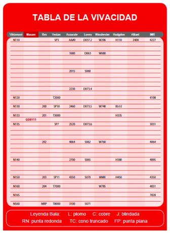

Hola compañeros una pregunta son comparables o iguales estas dos pólvoras ??vivacidad etc ...es para recargar el 444 marlin y poder coger unos greims de referencia para poder partir con la maxam gdb111 .un saludo

J-J escribió:Hola compañeros una pregunta son comparables o iguales estas dos pólvoras ??vivacidad etc ...es para recargar el 444 marlin y poder coger unos greims de referencia para poder partir con la maxam gdb111 .un saludo
Hola compañero

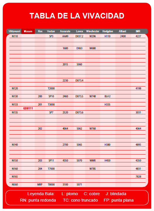

Esto es de las tablas de recarga de Maxam, parece que es muy similar.
Hola compañeros una pregunta son comparables o iguales estas dos pólvoras ??vivacidad etc ...es para recargar 10

Hola compañero ,pues habrá que probar como va con el 444marlin lo que no se es con que carga empezar!!bueno....creo que empezando igual que la tubal 3000 siendo tan parecida no tendré problemas . :duel-guns: :duel-guns: :duel-guns:
Gracias por la información un saludo
