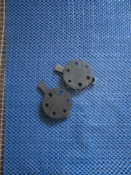

Si piensas en cargas de menos de 2 grais no te lo dosifica.
O por lo menos el que yo tengo.
Yo al final he adquirido micro disk, y consigo dosificaciones estables de 1.2 que es la carga equivalente Vectran.
Tengo algún juego de más a la venta si alguien le interesa
