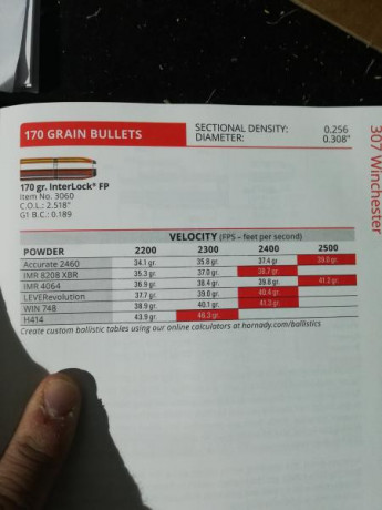

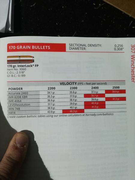

Re: Recarga 308w y 307w
En un principio esto es lo que quiero recargar. Este es el libro que me venía con el Kit de Hornady.
Lo que me e fijado esque para las vainas del 307w no vale el Shel Holder del 308w o eso pone en el libro este.
Y x lo que veo en esta tabla no comparten ni la misma pólvora.
Yo creia k habria alguna pólvora que le iría bien a los dos.
No es el mismo holder porque el 307 es de pestaña, y por tanto tiene mayor diámetro.
La bala FN que dan para el 307 es muy propia de un cartucho para palanquero. En los USA se suele considerar al 307 como el mejor cartucho de palanquero para el ciervo.
JW.
JW.
Pues yo no recargo el 307, pero por lo que veo en tablas, corre menos porque de las pólvoras que pueden compartir se le pone dos, tres o cuatro grains menos.
Aparte porque las balas propias de un palanquero tienen una ojiva de menos calibres (más cerrada) y por tanto más superficie de fricción. Cuando se le pone una bala de siete o más calibres, como una spitzer o incluso una HPBT tiene menos fricción y puede correr más.
JW.
JW.
