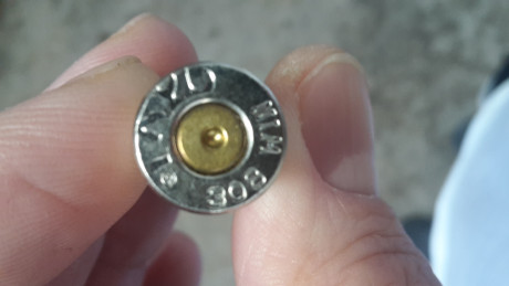

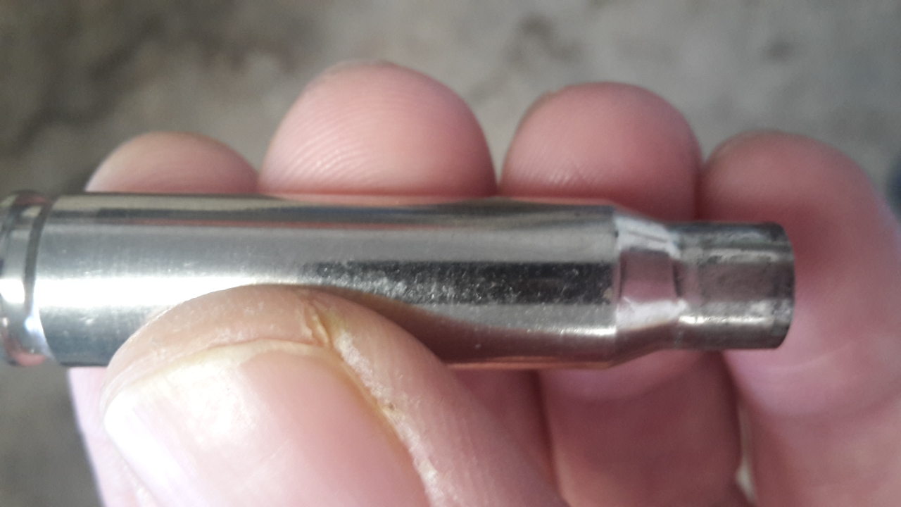

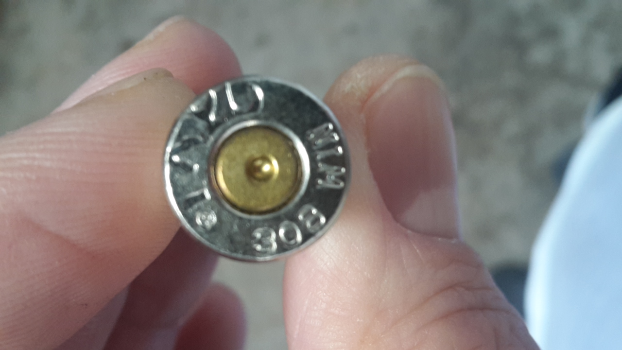

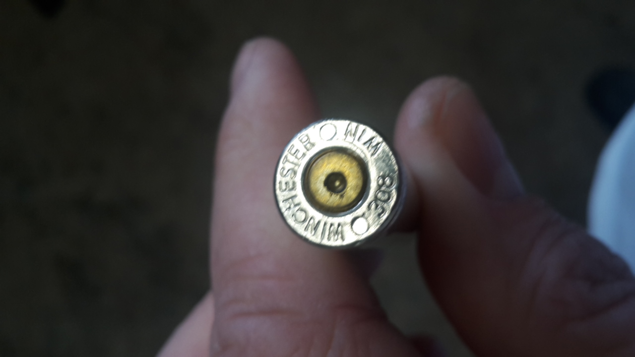

Pongo fotos de las plateadas, tanto la winchester, como la del símbolo raro.
He pasado un imán, y confirmo que el imán ni se inmuta.

JJLozano escribió:Pongo fotos de las plateadas, tanto la winchester, como la del símbolo raro.
Esas son de latón niquelado, a mí no me han dado problemas. Las de acero sí

Mensajepor Logan Van Buren » 24 Dic 2020 12:25
El símbolo del circulo con la cruz griega en el medio es el símbolo de la OTAN. Mira con una linterna dentro si tiene dos canales de fuego o solo uno, es la diferencia entra Berdán o Bóxer.
De todas formas, me resulta bastante raro que un cartucho de la OTAN venga como .308W en vez de como 7,62x51. Respecto a las otras letras, no se aprecian muy bien por el autofoco del móvil. Si puedes intenta hacer la foto un pelín mas lejos y seguro que asi salen perfectas.
Nada nada, hay marcas que hacen munición comercial con vainas niqueladas, pura estética y marketing

Podrán salir más claras, pero no son letras, me parece a mí.

JJLozano escribió:Podrán salir más claras, pero no son letras, me parece a mí.
Pues entonces si que es una cosa rara. ¿Todas las del mismo tipo tienen ese tipo de marcajes o solo esa?

Mensajepor JJLozano » 24 Dic 2020 19:47
Me han llegado 8 iguales.
Ni idea de qué marca son.
