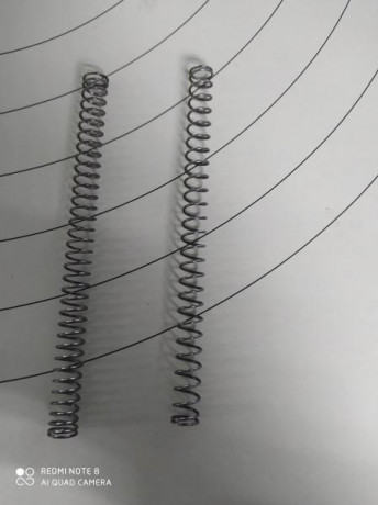

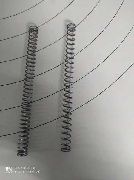

Buenas compañeros, el pasado mes de noviembre compré una 952 6" de segunda mano, siempre he recargado con csb1 m, y seguiré haciéndolo, para 9 mm con una colt recargaba con TC de plomo y 4 gr de pólvora con buenos resultados por lo que probé la fórmula para la 952 y no.mecanizaba fui subiendo hasta 4,5 con el problema que emplomaba, por lo que cambié de punta, RG TC de 122, tuve que seguir subiendo para evitar ocasionales fallos.
Pensé cambiar el muelle recuperador, consultado un técnico,
El original, o el que traía la pistola era de hilo de 1 mm, 25 espiras, en este momento no recuerdo la longitud extendido, el técnico me aconseja para bajar la fuerza hacer uno todo igual con 9 espiras más.
Conclusión, con el nuevo muelle instalado puedo usar cartuchos con las puntas habituales a partir de 4 gr de csb1, consiguiendo un tiro preciso y agradable con 4,2 de csb1, punta de RG TC de 122 gr y ltc de 28,5.
Esta es mi experiencia, saludos.

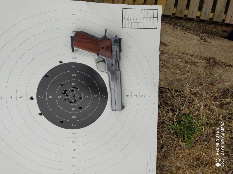

Después de ver cómo os podía enviar fotos, os mando comparativos de los dos muelles, y un blanco con 20 tiros, precisando que yo soy un tirador mediocre. Saludos.
