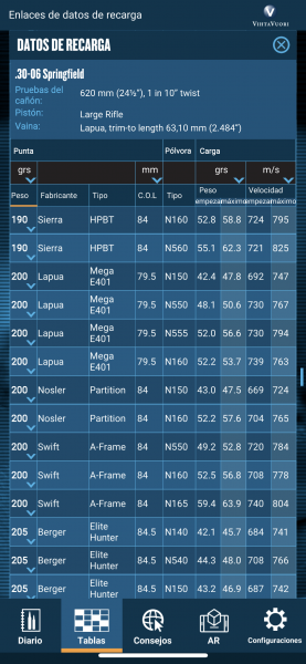

Hola a todos , queria saber si recargais el 3006 con esta polvora y que velocidades obteneis. Gracias .

hola
pues mas o menos lo que dice la tabla
https://www.vihtavuori.com/reloading-da ... rtridge=27

Yo recargo 30-06 con la N540, con puntas de 150, 180 y 200 grains.
En 180 grains empleo el proyectil Nosler Ballistic Tip BT con una carga de 49 grains, vaina RWS, pistón CCI 200, y un L.T.C. De 82,20mm. Que en mi Benelli Argo con cañón de 51 y paso de rosca 1:10 agrupan bastante bien.
Las velocidades son más o menos como te dicen los compañeros las que da la tabla (aprox).
Con las puntas de 150 no tengo nada probado, estoy en ello! :D . Y con las de 200 aún no he empezado (no dan fórmula con la N540 para este peso de punta) :?: A VER A ALGUIEN QUE TENGA UN POCO MÁS DE EXPERIENCIA RECARGANDO ME ORIENTA UN POCO :( Se agradecería.
