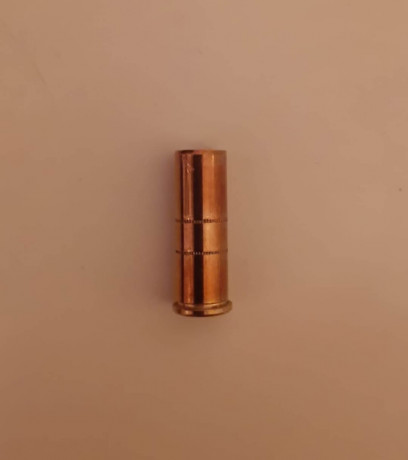

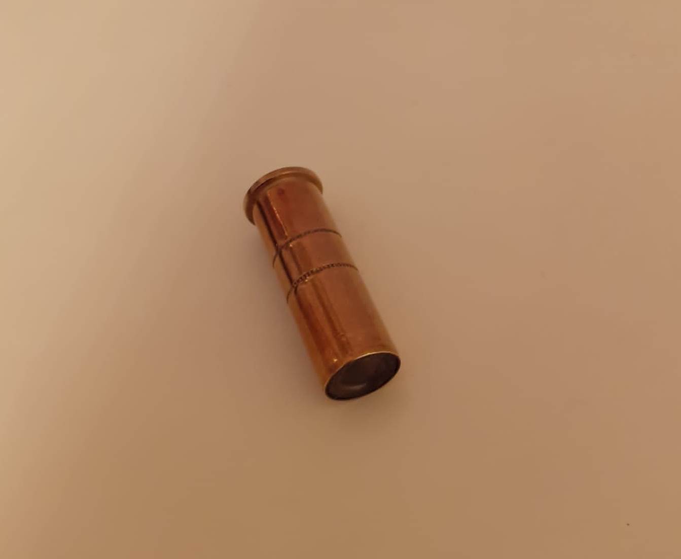

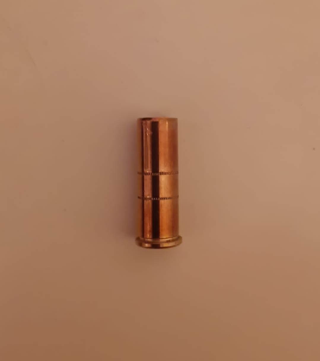

Vorgrimler escribió:Yo uso 2,3 gn. de Maxam CSB6 con estas puntas y 1 mm. fuera de la vaina :
http://www.armasyrecarga.com/index.php/ ... wc-146-gn/
Gracias Vorgrimler.
Vaya proyectil más extraño, ¿para qué tiene tantas estrías?
Yo tengo CSB1M, no sé que tal irá para esta recarga.
