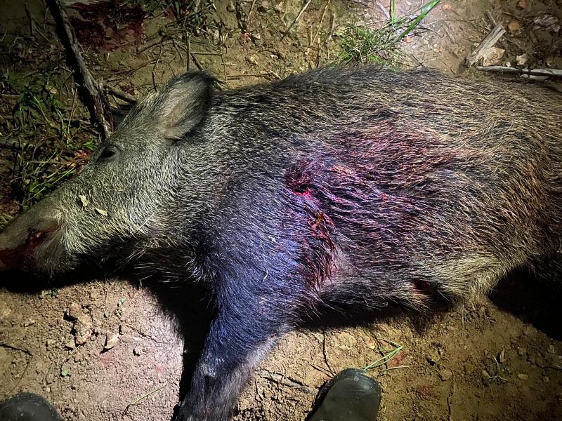

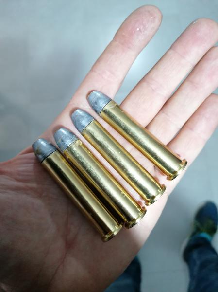

Buenas tardes. Les comento un suceso que me pasó anoche, a ver si alguien sabría cual puede ser el motivo. Recargo el 45-70 para un express, con puntas de plomo blando tipo flat nose, de 420 grains. Uso 42 grains de vihtavuori n130, sacando una velocidad en boca de unos 520 mtrs/segundo. Anoche le di a un gorrino de unos 60 kg, a escasos 25 metros, entrando justo en la paletilla y saliendo por el lado opuesto, ocasionando un agujero bastante pequeño, sin destrozo. Lo peor es que el jabali se fue corriendo como si no lo hubiera tocado y al segundo disparo le di en el cuello y cayó. Cuál podría ser el motivo de ese insuficiente poder de parada? Exceso de peso de punta? Gracias y un saludo. Adjunto imágenes del jabali y la munición empleada.

los jabalies pequeños ofrecen menos resistencia a la expansion de los proyectiles y por ende ofrecen menos cesion de energia . A mi me pasa con el whelen .
No soy un experto en el venerable 45-70 ; pero podias hacer dos cosas , o bajar el nivel de grains de peso y ganar velocidad ( por ejemplo usar el LEE de 340 grains ) o si sigues con el mismo peso , hacer la aleacion de plomo un poco mas blanda

Demasiado peso y velocidad para una gran densidad seccional provoca exceso de penetración, yo la reduciría bajando el peso y la velocidad para que el proyectil expanda más y no sobre penetre, mucha densidad seccional unido a demasiada velocidad en cuerpos más blandos se consigue exceso de penetración, para un búfalo ó un grizzly vale pero para un animal más pequeño lo atraviesas de sobra y el proyectil no se entera excepto que toque algo muy duro.

Por la velocidad que le metes a ese plomo, debe ser duro de narices para no emplomar, normal que no expanda.

Muchas gracias señores, bajaré el peso de punta a otras de 320 grains. En cuanto a la dureza, con la uña se marca bastante fácil. Ayer fue mi primera prueba con caza. Gracias y un saludo.

Es que la Vitha N-130 le da mucha vida a los 45-70 Gov y al 444. Es la pólvora ideal, con la misma presión que por ejemplo, la RS-30, obtienes velocidades dignas de calibres con la mitad de peso prácticamente.
