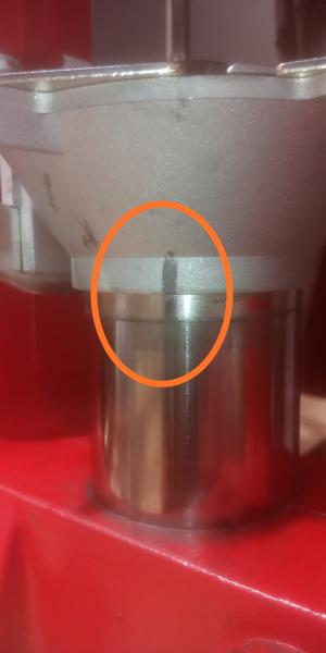

no me gustaba el dosificador de cadena y puse el dosificador de muelle descatalogado y funciona bien. Es una maquina delicada y hay que tener cuidado con el empistonador.

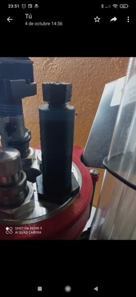

Yo en mi caso tengo puesto un desempistonador que yo fabricó en plástico y el original desempistonador y recalibrado lo tengo en la segunda estación (sin aguja) para que no falle el empistonado.

Hola otra vez, tampoco uso dosificador de cadena, es muy importante el engrasado del plato y la pieza que lo hace girar estas dos piezas con grasa consistente y poca, nada de aceites en esos engranajes, tambien hay que tener cuidado que no entre nada de polvora en el alojamiento de piston para empistonarlo, si esto ocurre se atasca el pistón y no sale, o si sale, sale mal, y atasca la máquina, como dice un compi es importante no recargar rápido. Con estos consejos es una buena máquina funciona muy bien y por mitad de precio que otras con más nombre y precio que también se atascan si no se hace limpieza de vez en cuando.
