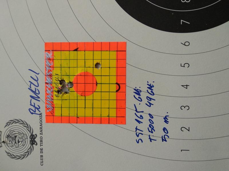

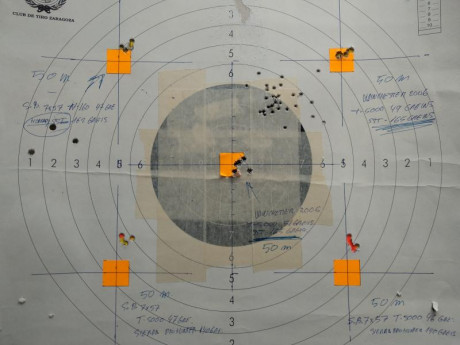

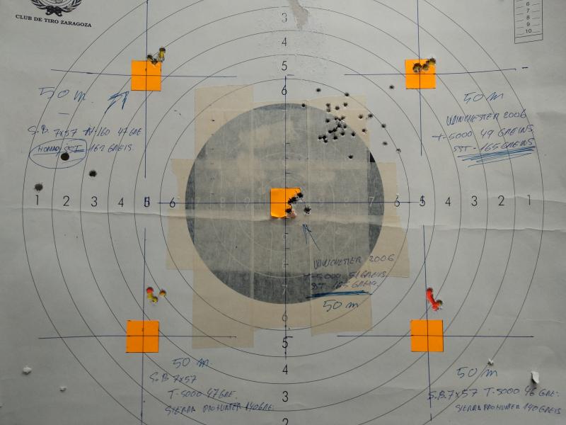

En mis rifles van bastante bien,tanto las del 3006 de 165 greins como las del 7x57 de 162 greins.
benelli argo 3006,wincheter 70 3006,santa barbara 7x57.Para cazar tambien van de maravilla.
En banco de tiro a 50 metros.
