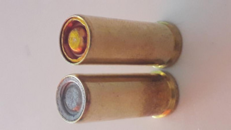

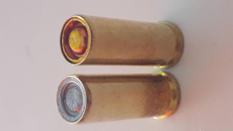

Mensajepor elmenda2003 » 26 Ago 2020 15:29
La de arriba está crimpada ligeramente con el Factory crimp de LEE, la de abajo es una FIOCCHI comercial.
En este caso es con punta cobreada, con la que no pasa eso de que salga unos milímetros por ella sola. Eso sólo me pasa con puntas de plomo ligeramente engrasadas.

Mensajepor JohnWoolf » 26 Ago 2020 16:14
Ya, ya. La Fiocchi la conozco bien.
Pues no parece ser un crimp distinto a los demás. Por lo que dices es regulable, claro. ¿Y asienta también o es sólo el crimp?
JW.

Mensajepor elmenda2003 » 27 Ago 2020 01:07
también asienta, pero además corrige imperfecciones en el cuerpo de la vaina, cosa que no hace el tercer die.
Después del factory crimp la bala entra en la recámara si o si, cosa que es de agradecer. En cambio algunas pasadas por el tercer die no entran bien aunque las crimpes mucho.
