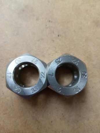

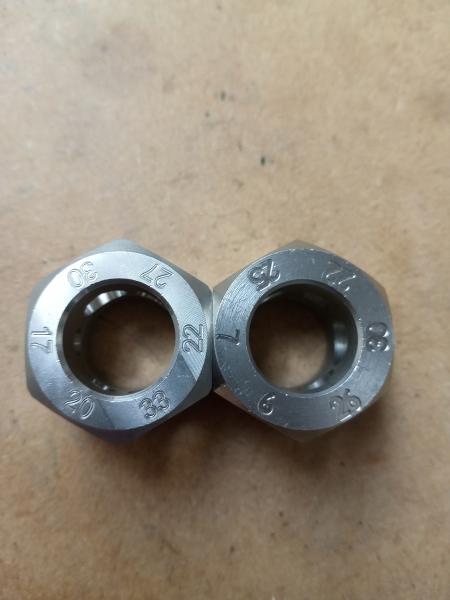

Lo cual me lleva a la pregunta señor JohnWolf, la verdad es que nunca se la he hecho pero siempre la he tenido. Entiendo que mucho mejor que hablar de ltc, hablar de la longitud del cartucho hasta la ojiva, y que para eso se utiliza el hexágono de la foto, ¿cómo se llama el hexágono? Lo digo porque creo que es una herramienta útil que tengo pendiente comprar.
si vis pacem para bellum
Socio de ANARMA
Socio de ANARMA
Re: Recarga .30-06 y 307w
En efecto, my friend. La medida válida es la del punto de la ojiva en que la bala toca con la rampa de las estrías, que en muchos sitios verás en inglés como "leade". Para más aclaraciones terminológicas te hago esperar un poco hasta que publique mi glosario de armas inglés-español. Le falta un poco porque empecé de broma y creció mucho.
En realidad el sistema sirve como comparador, ya que te proporciona un punto de referencia. En otras palabras, no hay una magnitud, fuera de la que obtienes midiendo con el pie de rey, pero se traslada a la munición que está haciendo uno.
El agujero correspondiente al calibre no es tal, sino ligeramente menor, simulando el tope que se experimenta al dar con el nacimiento de los campos en la rampa o "leade".
Se llama simplemente "bullet comparator".
JW
JW
Como es un hexágono no caben todos los calibres, así que mucha gente necesita tener los dos.
JW.
