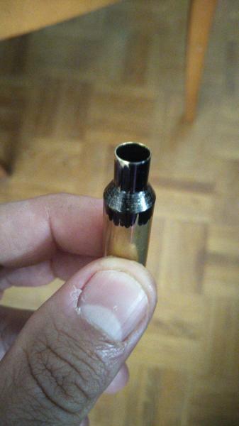

Puedo cerrar forzando y tras el disparo es como si gripase, obviamente fue el disparo de aviso y no disparé más.
He pintado una vaina con edding y roza los hombros así que el problema si es de headspace

Yo habría cerrado, vuelto a abrir y mirado el color, porque si disparas le haces llegar al fondo de la recámara tanto si tienes problema de headspace como si no.
No obstante, ese blanco en la boca de la vaina denota que ahí también toca, y eso no es headspace.
JW.
JW.

Re: Problema con el headspace
JohnWoolf escribió:Yo habría cerrado, vuelto a abrir y mirado el color, porque si disparas le haces llegar al fondo de la recámara tanto si tienes problema de headspace como si no.
JW.
El blanco de la boca es de que no la pinté bien por todos lados jajaja
No es la mejor foto, perdón por inducir a error
