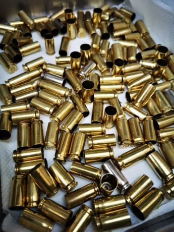

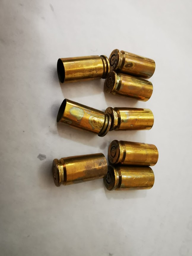

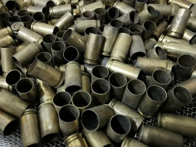

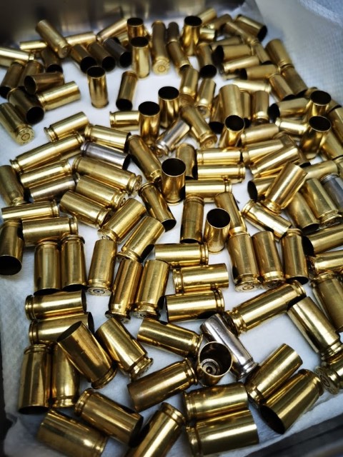

Me encuentro con el siguiente problema tras el lavado, al recoger las vainas estan bastante sucias y el resultado con este producto es muy bueno. Sin embargo despues del SECADO, quedan unas manchas que parecen del quimico.
He intentado aclararlas varias veces con agua caliente, pero el resultado suele ser el mismo siempre, alguna idea de como podrian quedar mejor?

Gracias compañero, adjunto de nuevo las imagenes!

puedes enjuagar las vainas en agua con bicarbonato
o dejar de usar ese liquido y usar ácido cítrico que te quedan mucho mejor que con cualquier otro producto
un saludo

Uso el ácido cítrico con ese producto, pero quedan mucho más limpias en el interior con el producto en cuestión.
Probaré con el bicarbonato a ver si me da resultado!
Muchas gracias compañeros

Para lavar uso solamente detergente de platos y una cucharada de citrico en polvo con un poco de abrillantador de lavavajillas. Media hora en el tumbler casero y luego las meto en un escurredor de malla de inox y las lavo debajo del grifo con agua abundante y removiendo con la mano para que se lleve toda la solución ácida.
Escurro bien e, inmediatamente, extiendo las vainas en una bandeja metálica con una toalla vieja encima y las seco con una pistola de aire caliente, removiendolas cada poco para que no queden partes humedas.
Con eso me quedan bien, eso si, en el agua varios minutos, no "poner y sacar".
No he probado con bicarbonato porque no me ha hecho falta, pero la única forma de contrarrestar y reducir un ácido (citrico + el que ese producto lleve) es sumergir en una base (bicarbonato), así que, supongo, debe funcionar bien.

En un litro de agua 1 cucharada sopera de acido citrico y una cucharada sopera de fosfato trisodico...lavo las vinas con esa mezcla, las limpia muy bien..utilizo una batea vibratoria de fabricacion casera.
Despues enjuago con agua tibia en la misma batea y seco al sol
