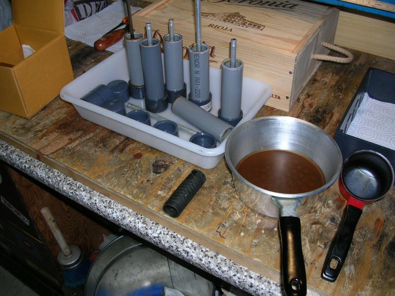

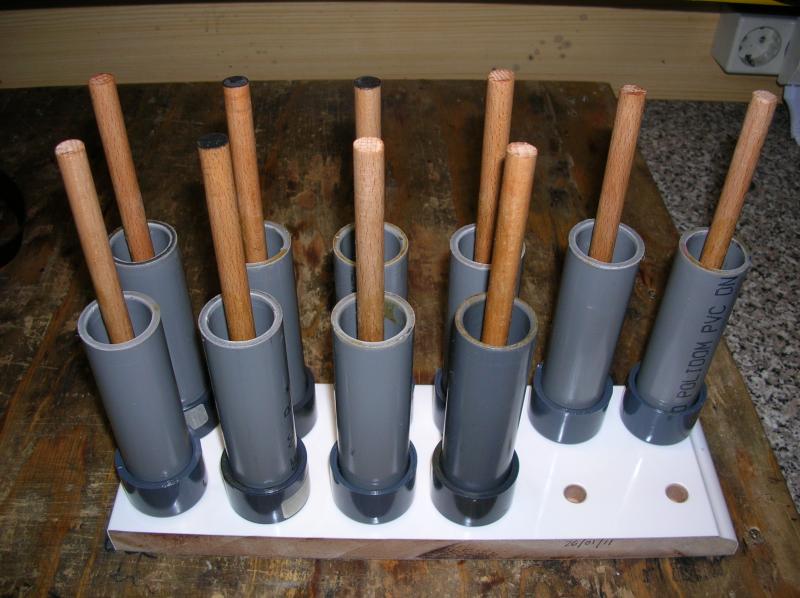

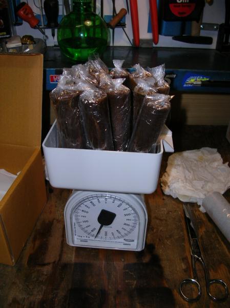

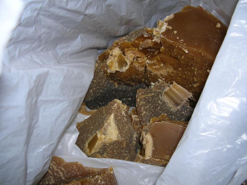

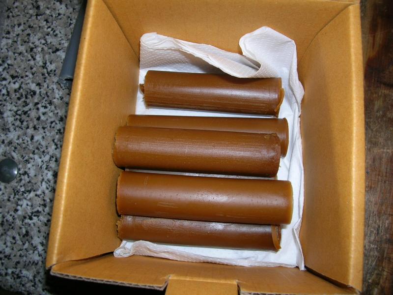

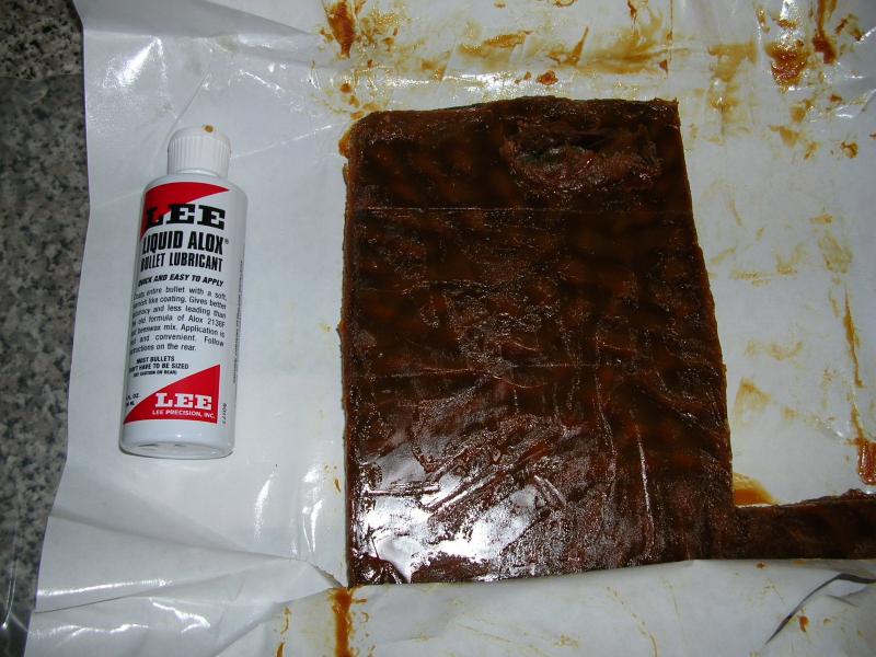

Comprar la grasa ya hecha de las marcas que hay en el mercado sale algo caro comparado con lo que puede salirte haciéndolas tu mismo. Cierto es que con un rulo de grasa se pueden engrasar entre 400 y 600 puntas según tamaño y demás, pero desde que me metí en esto de fundir lo intento hacer yo todo y eso que al principio por eBay compre unas barras en usa bien de precio pero aun están en la caja.
En su día compre alox (grasa de oxido de aluminio) en una especie de pastel que también vendían en eBay usa y si no recuerdo mal por 20 euros tenias dos libras de esta grasa que te da para hacer algo mas de 4 libras (unos 1.8 kg de mezcla) al mezclarlo 60% de cera de abejas y 40 de alox. En resumen que solo te hace falta grasa y cera de abejas o en todo caso parafina de velas, es decir velas normales de los chinos, ni mas ni menos.
Mi formula para hacerla, ya sea con el alox, con grasa de litio marron o bien con grasa negra molikote o de disulfuro de molibdeno (el famoso moli de las punas de rifle). 40% de grasa (la que quieras) y 60% de cera. Si puedes encontrar cera de abeja mejor, en su defecto, las velas pueden valer pero no olerán igual de bien jeje.
Ahora mismo estoy tirando con la mezcla de alox en el 9mm y con la de molikote en el 32 wc y tal vez con la molikote encuentro menos restos de plomo en el cañón, por mucho que te vendan la burra las punta de plomo siempre deja plomo en el cañon, un cosa es no poder usar el cañón a los 10 tiros y otra, que es lo normal, poder tirar 100-200 tiros sin pasar baketa por limpiar un poco mas que por no poder usarlo.
El precio si lo haces tu: un tubo de 400 gramos de grasa esta sobre los 6 euros y el kg cera de abeja sobre 10, total que tendrías por 13 euros, 1 kg de mezcla, si no recuerdo mal el rulo pesa unos 40 gr, 25 rulos a 40 céntimos cada uno. Puedo garantizarte que funcionan como la que compras o mejor y no estarás sujeto a lo que tengan en la tienda.
Forma de acerlo, en un sitio que moleste el olor de la cera, la fundes a fuego lento o al baño maria en una cacerola vieja y una vez fundida añades la grasa y remueves bien hasta que todo este bien mezclado, esto puede llevarte 15-20 minutos, asi mismo puedes llenar el deposito de la maquina o bien hacer rulos. Mira las fotos.
