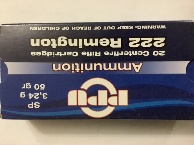

machaquito escribió:Buenas a todos.
Quisiera recargar el 307 para Cetme y el 222 rem.para un VZ 58.
No he recargado nunca y quería empezar por estos dos.
Luego igual recargaría el 9mm pero bueno de momento me interesan esos.
¿Alguien me podría dar las recetas completas para estos calibres?
Sería para tirar a 50 mts. En la galería.Pues no puedo Tirar a más distancia allí.
Pero podrían asesorarme también Para más distancia.
Tengo vainas del 307con un tiro creo,que compre de segunda mano originales de Win.
Alguna tiene una pequeña abolladura en el cuerpo de la vaina por la ventana expulsora del chopo,tiene importancia o se pueden recargar sin problema. NO HAY PROBLEMA EN RECALIBRAR LA VAINA CON UN BOLLO. EL SIGUIENTE TIRO LO QUITARA Y VOLVERA A APARECER EN LA SIGUIENTE EXPULSION
¿La bala y la pólvora de una de 7,62 x 51nato o la de un 308 valdría para recargar una de 307? SI, PUEDES HACERLO.
He leído por algún sitio que la municion del 308 podrían dañar el chopo. NO,NO LO HACE, PERO NO DEBES DISPARARLA EN EL CHOPO PQ ES ILEGAL
Las del 222 rem.son de la marca previ partizan .
¿Cuantas veces se puede recargar la misma vaina? DEPENDE DE LO QUE TU RIFLE LAS ALARGUE. DESDE 1 A MUCHISIMAS VECES. SI EL RIFLE NO LAS ALARGA, LO QUE HARAN SERA AGRIETARSE EN EL HOMBRO Y DEPENDIENDO DEL TIPO DE LATON PUEDEN DURAR MUCHO, O RAJARSE AL 3ER TIRO.
Gracias .
espero que estén todos bien y sanos BA23DA5F-0F15-44ED-B358-2DCFB135C6B2.jpegde este virus cabron.
