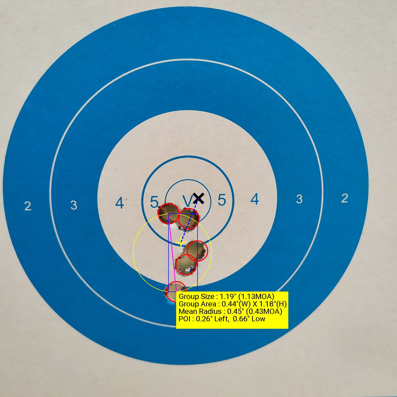

Buenos dias compañero,
Para el 308 Maxam tiene la Gdb111 que es de doble base, yo la uso para el 308 con puntas Sierra mach hpbt, con muy buenos resultados, 36 grains de polvora( no es una carga muy fuerte) la velocidad es de 790m/s.

hola que has utilizado para los cálculos del grupo?
