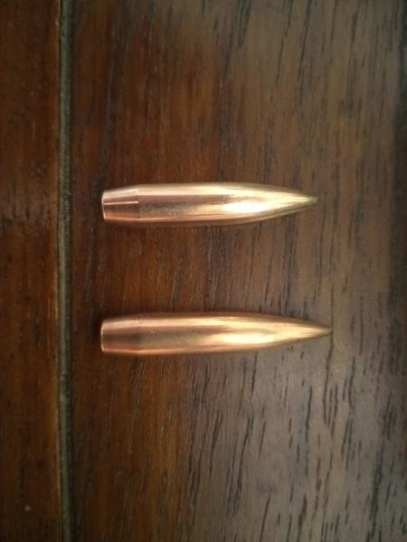

Y a pesar de todo, hay un factor secreto que es difícil creer hasta que lo ves, que es la aptitud de ciertas balas para sus correspondientes distancias. Me explico (y ya lo hemos comentado en algunos foros y grupos): como todo tirador del 6,5 conoce, hay una Sierra MK HPBT de 140 grains y otra de 142 grains. ¿¿¿ Cómo puede haber diferencia entre sólo 2 grains ??? Pues la hay. La de 142 grains es para larga distancia y a corta, hasta 200-250 m o así, parece que tires con una escopeta. Me lo aprendí a capones, os lo aseguro.
Otra cosa muy parecida me ocurrió con el .222 Rem, otro de "mis" cartuchos, hasta que aprendí que a mi rifle le gustaba más la bala con punta de polímero de cazar alimañas de una marca que la de estricta competición de la mejor marca. En este caso la diferencia no estaba en las características de una bala sino en su noviazgo con mi cañón.

Más que los 2bgrains de peso de diferencia, se deberá a la fabricación de dicho proyectil,
Eje de gravedad, cola, nariz, cota de fricción con el estriado, etc.
Y no por dos grains de peso.
Es como decir que un proyectil de 160grains agrupa y otro de 160 de la misma marca no, quizás unos sea FMJ BT y otro HpBt, más más diferencias que en el peso.

Mensajepor JohnWoolf » 29 Abr 2020 18:27
Pues eso es lo que estoy diciendo, que la diferencia no está en los dos grains dijo en su forma general. Voy a hacer fotos

Mensajepor JohnWoolf » 29 Abr 2020 18:36
Las dos son MK HPBT calibre .264".
A la izquierda está la de 140 y a la derecha la de 142.
Las diferencias están claras. Eso, junto con la forma y grosores de las paredes, más una ligera superior longitud de la cola de bote y una ocupación distinta del espacio por el plomo, hacen que la utilización sea distinta.

Mensajepor JohnWoolf » 29 Abr 2020 18:46
Si observamos la ojiva de la de 142 veremos que el radio es más largo que el de la de 140. En concreto tiene 10,44 calibres de ojiva. Casi nada.

John en lo que se refiere 142 grains, quiere decir que debajo de esos metros la agrupación no es la esperada? Muchas gracias.
JohnWoolf
Mensajes: 10300
Registrado: 31 Dic 2006 07:01
Re: Factores que más influyen en la precisión a la hora de recargar
Mensajepor JohnWoolf » 29 Abr 2020 22:41
Pues en mi experiencia con varios rifles en 6,5 sueco, vintage y modernos, no. Yo creía que era el único, hasta que un día se lo leo también a un periodista-tirador norteamericano. Tuvo exactamente la misma experiencia.
Curiosamente, la Lapua Scenar de 139 grains es también de radio muy largo, tanto como la de 142 o más, pero me dio grandes satisfacciones con los mismos rifles, por lo que este factor no es definitivo. Lapua es mucho Lapua.
