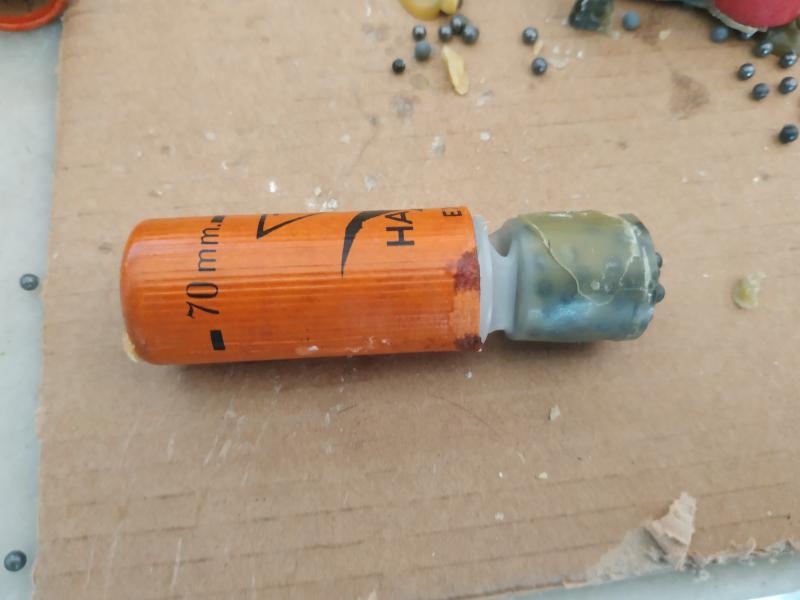

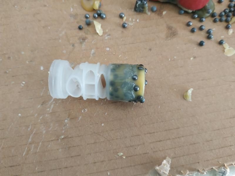

tras personallizar el invento empleando cera depilatoria y unos cartuchos de carton cortados para contener un taco de copa de plastico he procedido a rellenarlos con la amalgama de cera y perdigones ( nº6) para de este modo poder analizar que ocurre con el procedimiento y las conclusiones han sido:
1.- La cera se infiltra por capilaridad entre el taco y la vaina.
2.- La cera se adhiere a la vaina.
3.- La cera funde los pétalos del taco y se adhiere a la vaina , y no me extrañaria que pudiese fundir tambien el plástico de la vaina
Esto me lleva a concluir que la cera infiltrada entre el taco y la vaina así como la cera que desborda el taco van creando un residuo que se adhiere tenazmente al ánima del cañon y que tras un numero indeterminado de disparos reduce el diametro del ánima lo suficiente como para crear sobrepresiones catastroficas. Por compararlo con algo seria como el emplomado del ánima

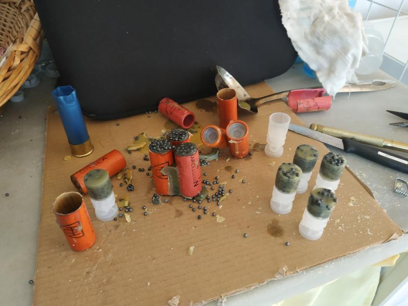

Como ya he dicho he estado viendo un monton de vídeos en Youtube sobre WAX SLUGS, y no solo vídeos sino que tambien consulté foros americanos donde se habló del tema incluso con la participacion de la "víctima" de la explosion del arma quien explica que la escopeta reventó tras una serie bastante larga de disparos y que lo hizo por la zona media con lo que se puede descartar la sobrepresion en recámara y el tema apunta más hacia la obstruccion.
Analizando la metodologia que se puede observar en los diferentes videos pudiera parecer que la sobrepresion se origina por una excesiva resistencia del WAX SLUG a desprenderse de la vaina es por ese motivo que quise cambiar de método fabricando un proyectil fuera del cartucho y para conseguir un mínimo calibrado se me ocurrió usar unos trozos de vaina tal y como se aprecia en las fotos a modo de molde .
La sorpresa ha sido cuando, tras enfriarse y endurecerse la cera, al proceder a "desenmoldar", varios de los proyectiles constituidos por el conjunto de la amalgama y el taco, han ofrecido una reistencia mayor a la esperada, habiendo incluso que cortar el molde para poder desenmoldar y, sobretodo haber apreciado que la cera habia pringado la cara exterior del taco contenedor. Al ser un sistema muy parecido al empleado por los diferentes autores de videos deduzco que este problema tambien les pueda haber sucedido a ellos y si la explosion sobrevino tras una sucesion de disparos consecutivos de WAX SLUGS, es facil concluir que lo que con mucha probabilidad haya sucedido es una acumulacion de cera en el ánima del cañon, o sea una suerte de "emplomado" pero con cera.
¡Hostia!, sí, por suerte se limitó a la superficie del carton que puse debajo.
