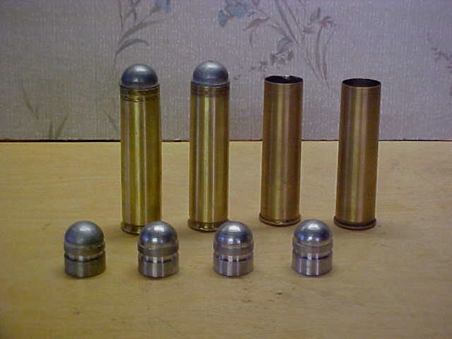

He visto que algunas de estas vainas pueden montar pistones large rifle, para mi sería ideal porque usaría los que uso para recargar.
Las del enlace no me queda claro que pistón tienen que montar.
Tambien dudo se si sería perjudicial ese salto de 5m/m.
Mi idea sería hacer balas como las de la foto
Lo de siempre....
Uno que se aburre y le da por buscar vainas de latón del 12 para recargar las balas.
Tiene 20
Mate88
Mensajes: 1892
Registrado: 10 Dic 2016 17:35
Re: Vainas de latón cal 12.
Mensajepor Mate88 » 25 Abr 2020 20:37
Vaya pepinos, eso tiene que pegar una buena leche...
