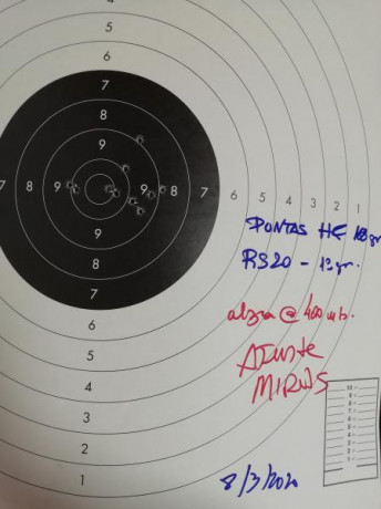

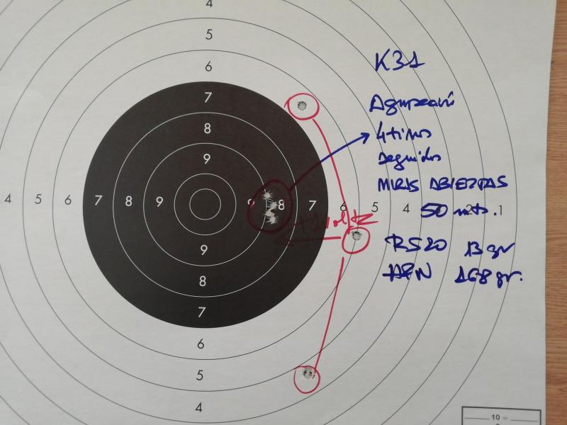

Para que te hagas una idea, los blancos del día que ajustaba las miras para la carga reducida.
Fusil militar k31, miras abiertas a 50 mts (es lo más que hay en mi club).
Primero hice una prueba de agrupación con cargas desde 12,6 hasta 13,2 gr. La mejor agrupación a 13gr
Luego, ajuste de miras, ya con 13 grains:
Primer blanco:
Primer disparo, alza a 100 mts, 4 abajo
Segundo, alza a 500 mts: 6 arriba
Tercero: alza a 400 mts: 5/6 centrado
4º, 5º, 6º y 7º, alza a 450 mts, primer ajuste de deriva: 8/9, centrados verticalmente al 10, grupo de 1ctms x 2,5 ctms
Segundo blanco
Sucesivos ajustes de deriva, provgresivamente desde el 8 hacia el 10 (ultimos 4), aunque los 2 ultimos ya se me iban algo a la izquierda cuando acabé la munición. Pero todos en alineación vertical y en grupos muy juntos, salvo un par de pifias culpa de un servidor.
Primer blanco:
Segundo blanco
