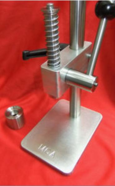

Ademas yo incluso me plantee el tema de no utilizar esa prensa, ni por supuesto los martilos.
Con un simple soporte de taladro, creoque el resultado podria ser el minmo
;pues de lo unico que se trata es de una base plana y algo que empuje desde arriba mas o menos nivelado.
https://www.manomano.es/p/soporte-unive ... id=3355067
Salut

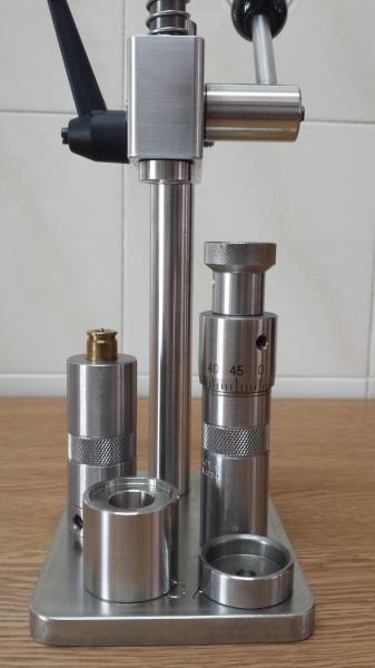

Mensajepor Congosto » 05 Abr 2020 15:48
Una foto para ilustrar.

Es la tuya
Congosto
Mensajes: 157
Registrado: 17 Mar 2009 03:01
Re: Quien utiliza esta prensa wilson
Mensajepor Congosto » 05 Abr 2020 15:54
Si, es la mia.
Y los dais del 308.

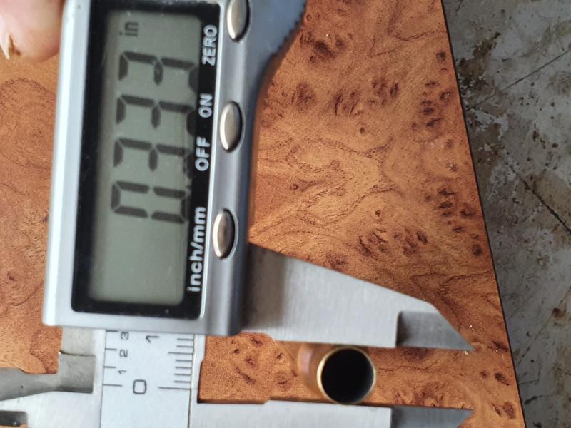

Mensajepor lolote » 05 Abr 2020 16:43
Si 334 con punta montada y 333 y algunas 333,5 el cuello de la vaina recalibrada punta Amax 168 greins y vaina lapua

Mensajepor Congosto » 05 Abr 2020 16:50
Si el calibre es fiable me parece muy apretado. ¿Como te entran las puntas en la vaina ? ¿ Suaves o duras?

Mensajepor lolote » 05 Abr 2020 17:12
La verdad que me entran un poco duras,el medidor creo que estará bien como se podría comprobar

Mensajepor Congosto » 05 Abr 2020 17:15
Haz otra cosa, mide el diámetro de una punta, mide el espesor de la pared de la vaina. Suma la medida de la punta más dos veces el espesor de la vaina. A esa medida le quitas .002 o .003 y esa es la medida de bushing que deberías usar.
Si te está dando .333 .334 se supone que estás utilizando .330 o .331 o .332.

Mensajepor lolote » 05 Abr 2020 17:37
Las puntas me miden 304.5 ,las paredes de la vaina entre 13.5y 14,no hago torneado,medido una vaina nueva tal como vino y mide 334 igual que una recalibrada

Mensajepor Congosto » 05 Abr 2020 18:04
Para puntas del 308, 0.3045 es poca medida. Debería estar en 0.307 o 0.3075.
He medido las paredes de una vaina lapua original y me da 0.0155.
Una bala Sierra Matchking de 168, 0.307.
La medida total: 0.338 o 0.3385
Si le quitamos 0.003 tenemos el bushing 0.335. o 0.336 (0.3355).
