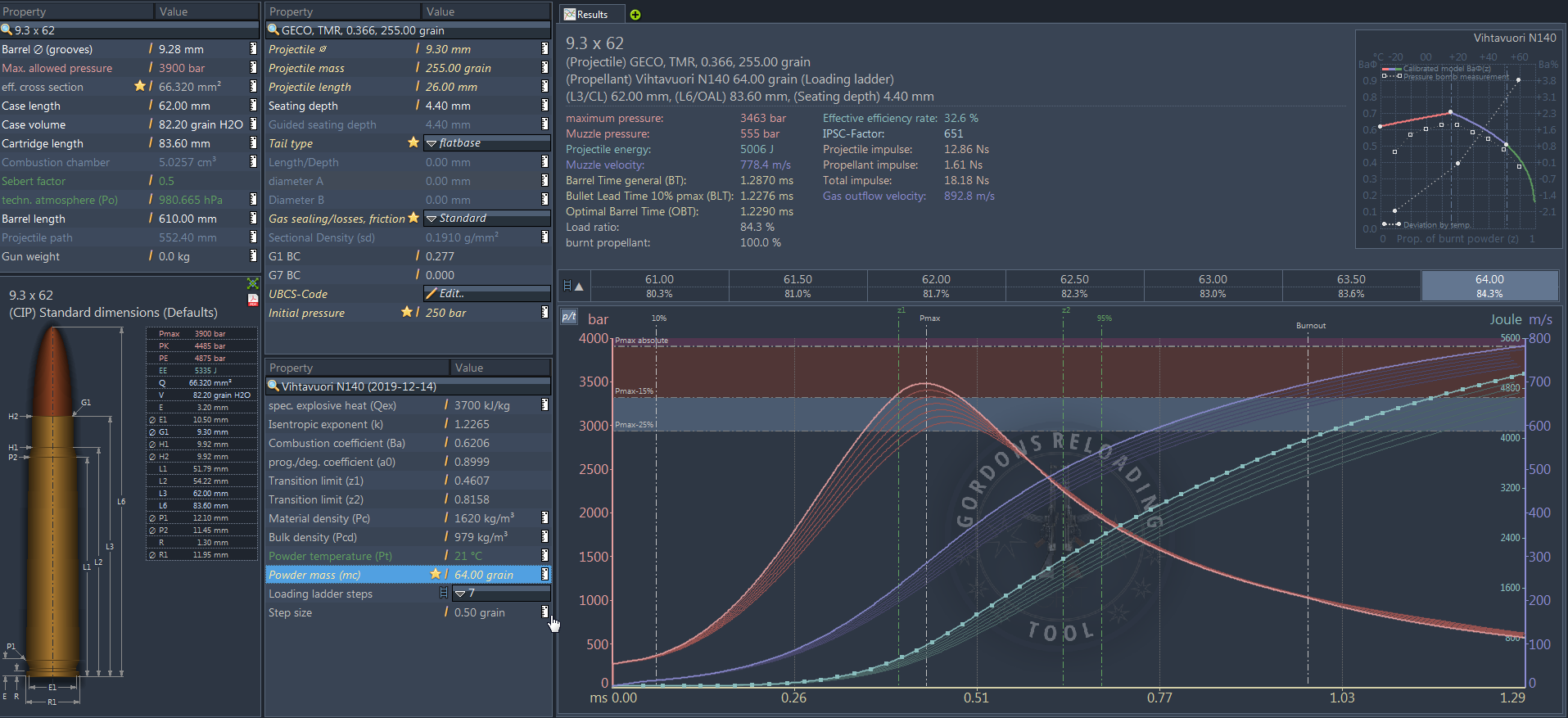

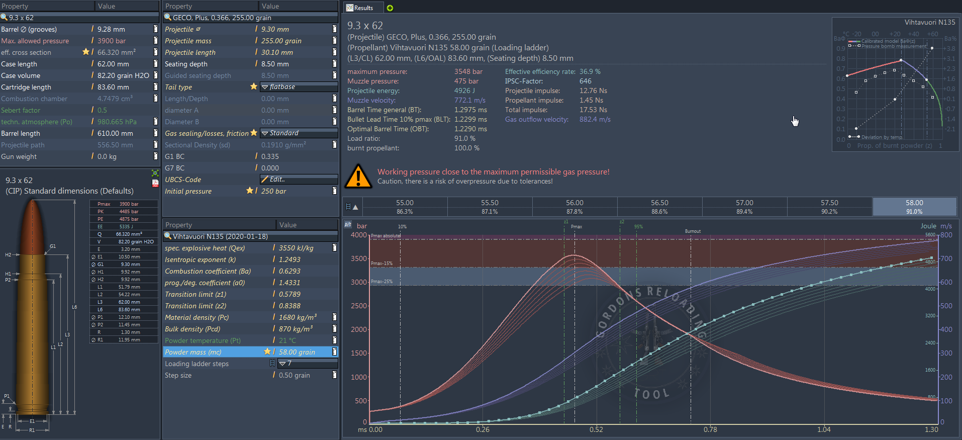

Yo estoy como tú. Sólo me queda pólvora vitah N140 y voy a recargar el 9,3x62, pero no con esa punta, si no con la ensalada de puntas que tengo :lol: principalmente Vulkan (232), KS(247), Barnes (250) y TUG(193) . Yo como referencia estoy usando el GRTLoad. Te pongo un par de imágenes con la GECO para que las uses de referencia.

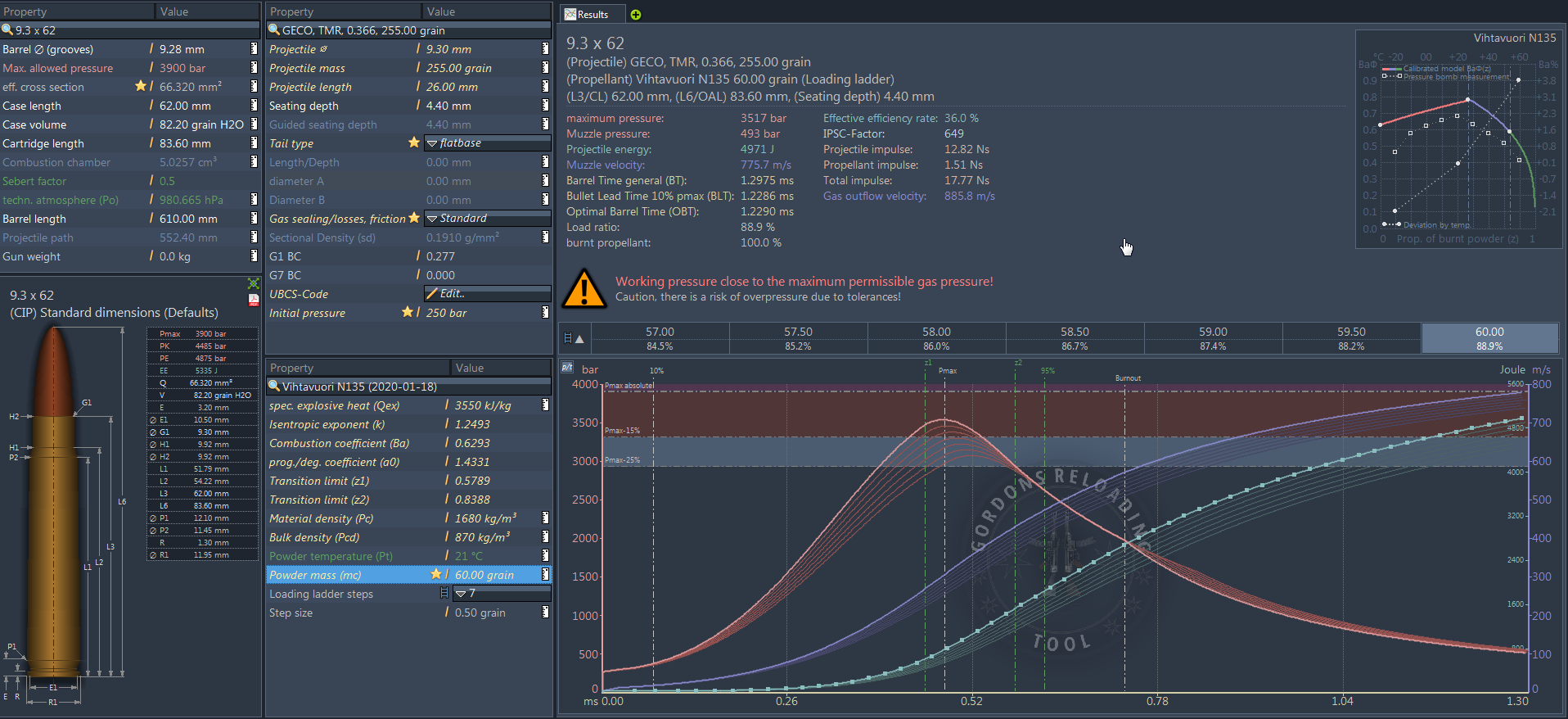

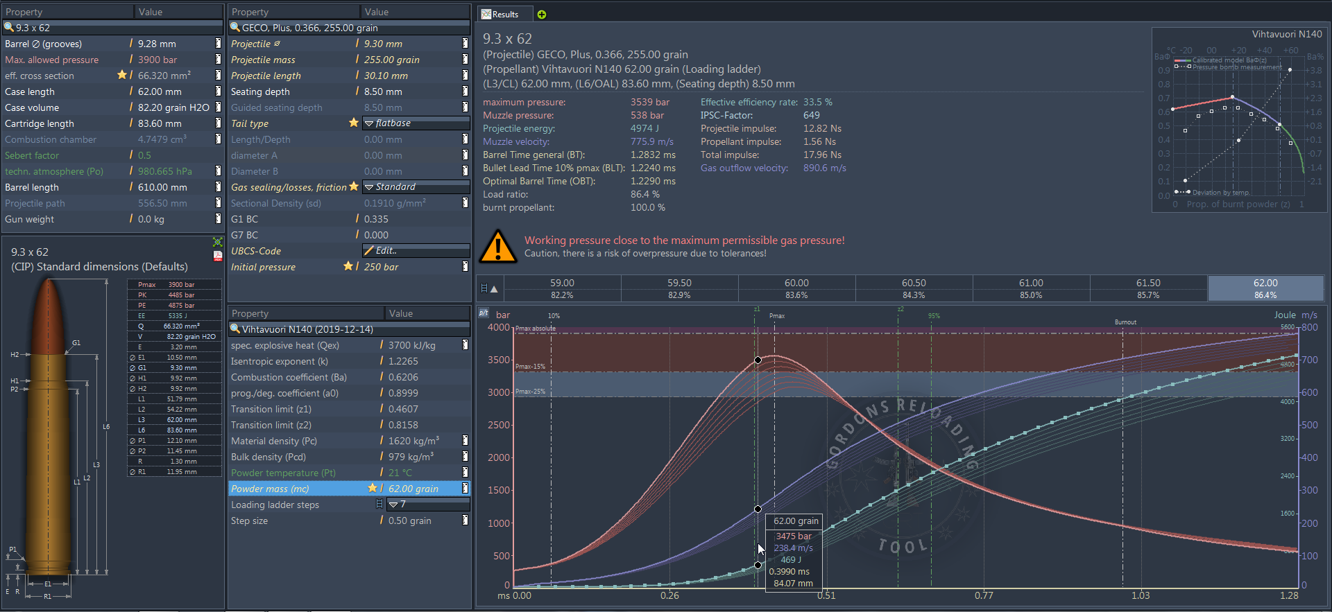

No lo había leido, así que te pongo tb las indicaciones para la N135.
En cualquier caso, te animo a que te instales en el ordenardor la aplicción, que es gratuita y te diviertes un montón trasteando con ella. Yo ya he creado dos monstruosa los que se la enseñé y con esto del confinamiento doy gracias a Dios que no pueden cargar todo lo que se les ocurre. :lol: :lol: :lol:
