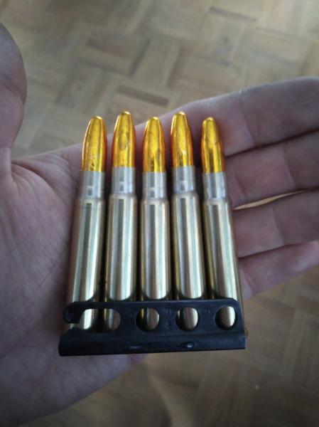

E leído que también para el recalibrado de cuello se puede hacer con el mismo die de recalibrar tan solo subiendolo,no se si será efectivo o no, yo e hecho la prueba pero no se si será efectivo se loe hecho una tercera parte del cuello como también e leído que se suele hacer ,pongo la foto haber que me decís

Yo, opino como sustavic.
Para cerrojo solo cuello y para semi recalibrado completo.
Como dices, se puede recalibrar solo cuello usando uno full length.
Subes el Shell holder.
Roscar el die hasta que toque el Shell holder
Le quitas un par de vueltas y luego vas jugando a la medida de cuello que mejor te convenga.
Te dejo un ejemplo que yo hago con el 303 British. Se aprecia que recalibro medio cuello, desenrosco el die separándolo del shellholder 2'5mm

Y no será más preciso un dies para tal fin

Si no tienes a mano dies específicos para ello y ya tienes los de cuerpo entero, es una manera de no comprar otros nuevos y acumular trastos.
Precisión? Una vez lo regulas y le cierras el tornillo de la rosca el die no se va a mover, por lo cual aseguras que todos los cartuchos van a salir iguales, que es de lo que se trata.
Como siempre, esa es mi opinión y todas son válidas
Un saludete!
Un saludete!
