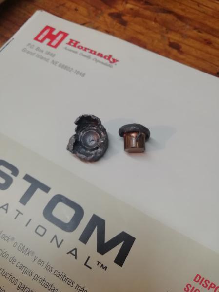

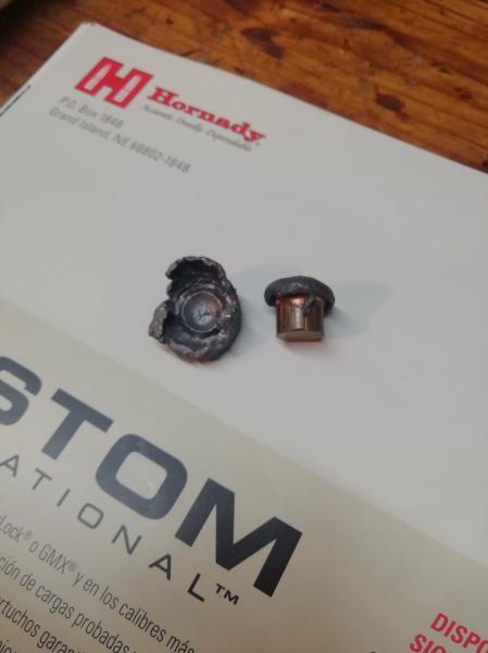

Pongo foto de dos puntas.
Una fundida de 220gn de peso, 100% contrapesos de coches y disparada a bocajarro contra suelo de tierra. La recupere y pesaba 214gn (Gran retención de peso) en caso de dispararla contra un guarro si chocase contra un hueso grande no perdería mucha masa y seguiría siendo letal.
La otra punta es una Remington de 200gn y la recupere de un guarro al que acerté a unos 50m. De 200gn que pesaba esa punta después del impacto pesa 195gn.
Lo que más me llamó la atención de la punta Remington es que expandiese tan bien a una relativa baja velocidad y a unos 50m a la que impacto.

Con qué cargas han actuado así?? Gran retención! Lo ideal. Unsaludo

La fundida con 100% contrapesos de ruedas 325m/s, pienso que es poca velocidad para cazar con el 44/40.
La otra punta era de la primera y única caja original de Remington que compré (Hace 15 años 60€). Pero había que estrenarlo y me toco pagarla hasta que me llegasen los dies, vainas puntas...
Remington declara que esa punta sale a 375m/s.
Ya sabrás que esas vainas son muy finas y que no las siente bien las cargas picantes porque se empiezan a rajar.
No se que punta pensaras usar pero en 427 que es su calibre hay poca oferta.
Mañana mido el calibre exacto de una punta sin disparar que tengo de Remington, a ver si es 427 o 429 de la cual tendrías más opcciones.

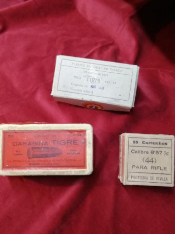

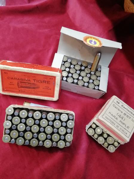

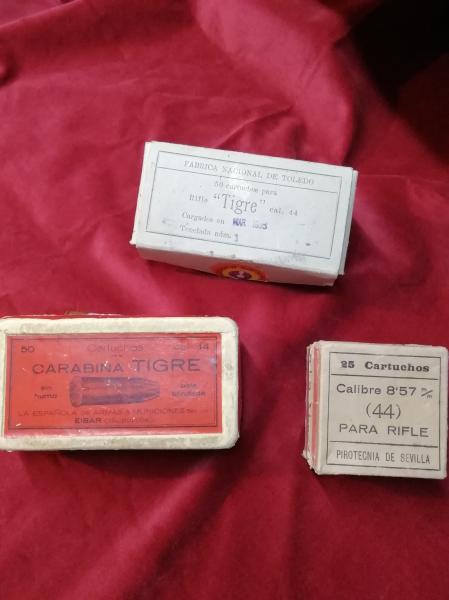

Re: Cargas con RS o Vihtavuori para 44-40(Tigre)
Pues adjunto tres fotos una informativa y dos recreativas.
Es un calibre que me gusta mucho y con el qué disfruto mucho disparandolo con mi Tigre.

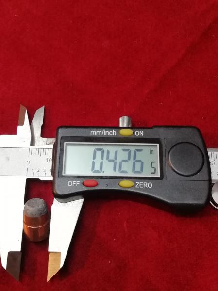

El calibre de la bala de Remington que he desengarzado y vuelto a engarzar es de 426.5.
Un compañero del tiro tuvo un Winchester de principios de siglo con el que no conseguía agrupar y los proyectiles entraban volcados en la diana. Tuvo que recalibrar a 428 porque o bien en cañón estaba fabricado a ese diámetro, o estaba desgastado.
Conozco otro caso de un Rossi del 44/40 el cual su dueño lo fecargaba con puntas de 429 para ver si conseguía cerrar la agrupación, y no lo mejoró con respecto a las de 427.
Yo taponaria la punta del cañón a unos 5cm y vertiria plomo para sacar un negativo y ver el calibre real. Quizás te admita 428 (He visto alguna punta en ese calibre) o incluso admita 429.
Otro amigo directamente le calza puntas de 429 Hornady XTP y ni se despeina.
Pero claro, le tuvo que dar a un marrano seis tiros para matarlo. Yo creo que no llevaban suficiente velocidad para expandir
Por eso me llamó la atención la punta de Remington que a una relativa velocidad expandió.
Si vas a cazar con el te recomendaría que pasases por un crono tu munición, es un calibre lento y cada m/s cuenta.
