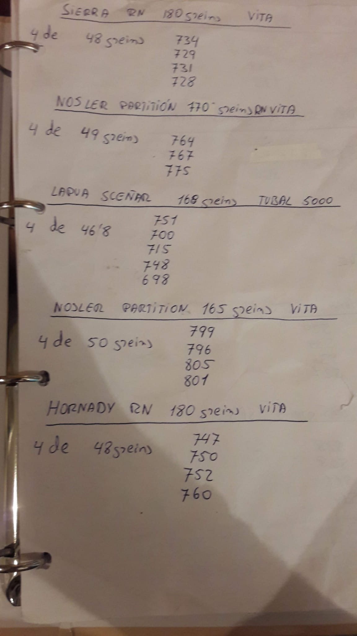

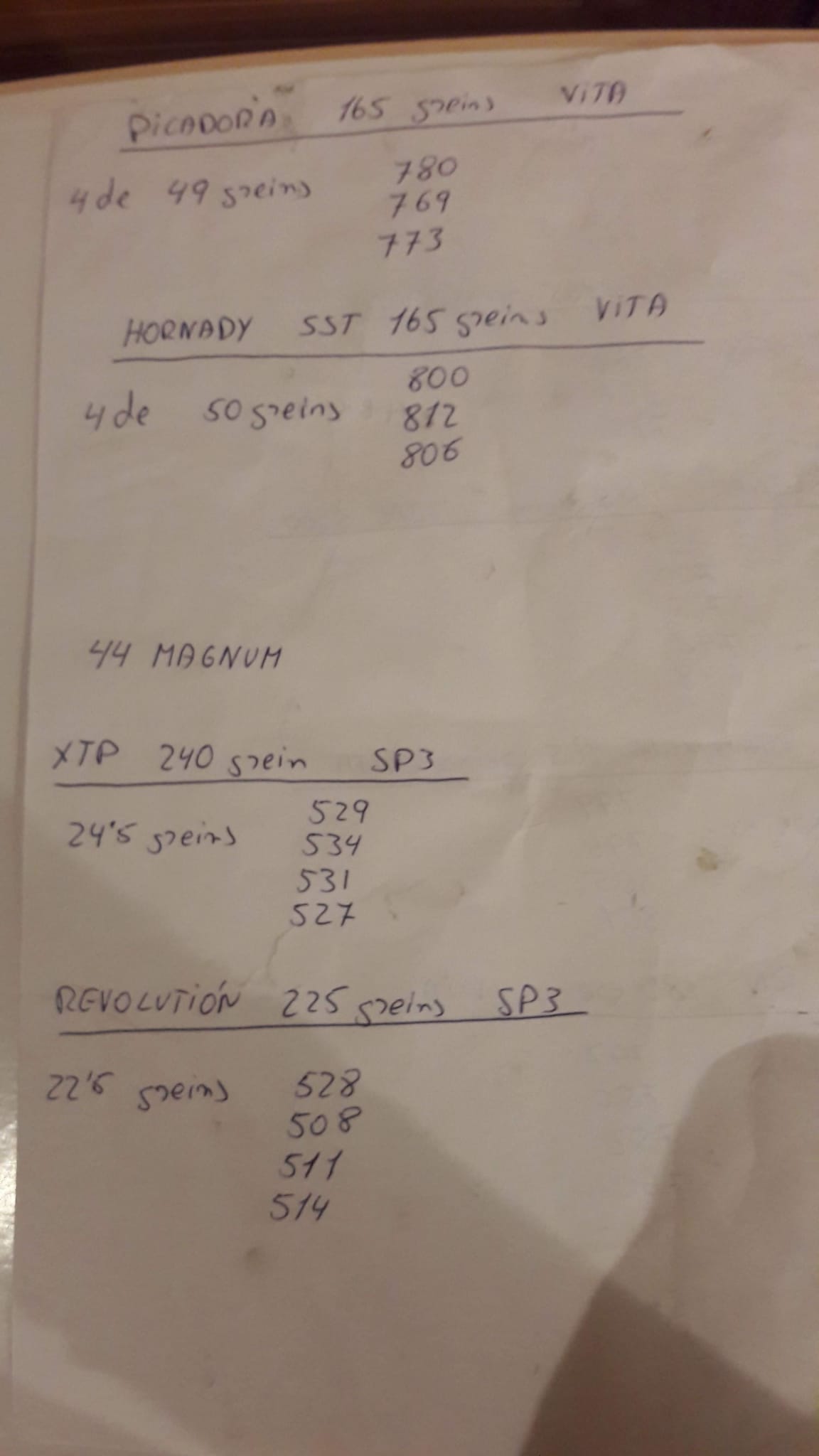

Buenas yo para esas puntas uso pistón cci 200 y vihtavuori N150 te mando cargas y velocidades
Estoy probando cargas para el 30 06 con pólvora VihtaVuori N550 para los proyectiles Hornady SST de 165 20
Estoy probando cargas para el 30 06 con pólvora VihtaVuori N550 para los proyectiles Hornady SST de 165 21

Pone solo vihtavuori pero es la N150

faleko escribió:Buenas yo para esas puntas uso pistón cci 200 y vihtavuori N150 te mando cargas y velocidades
Hola Faleko:
Muchas gracias por tu orientación, la estudiaré con detenimiento.

Por cierto se me olvidaba estas cargas la empleó en un browning mk2 de 51 cm de cañon , y van bien
