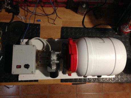

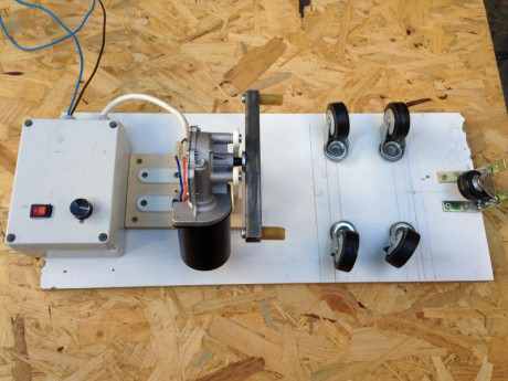

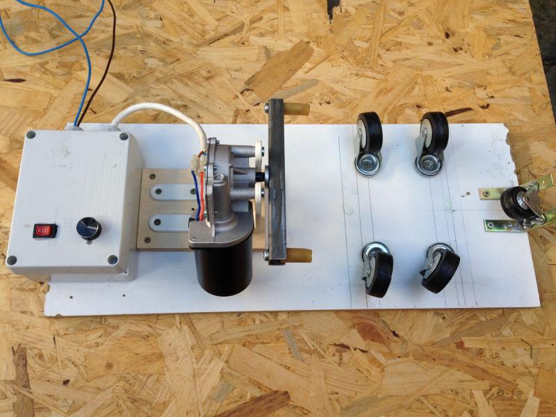

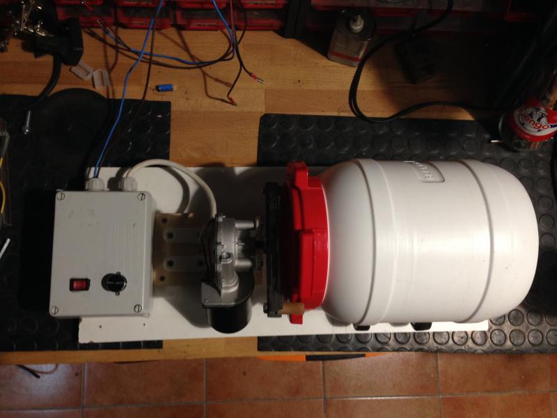

Yo tuve el mismo dilema, solamente que ya no pasé por el tumbler seco.
Después de darle muchas vueltas entre tumbler seco, ultrasonidos o tumbler humedo, me decidi por el tumbler humedo, me pareció la mejor opción.
Pero son dificiles de encontrar y muy caros, si son "de marca". así que decidi hacer uno yo mismo.
Por youtube hay muchos videos al respecto.
Al final hice una primera version, con algunas pegas, que documente aqui mismo en un hilo llamado "tumbler 1.0", en la seccion de bricolaje, y, posteriormente, una segunda versión más elaborada, que no he tenido tiempo de subirla al hilo.
Este es el resultado final:
Con un depósito estanco de kayak (16 € en decathlon, sugerencia del forero coltpython) un motor de limpiaparabrisas (20€ en amazon, porque me daba pereza ir al chatarrero), un temporizador de microondas (9,50 en amazon porque me daba pereza ir al chatarrero), una caja electrica del bricomark de 2 €, cinco ruedas pequeñas que ya tenia, un par de soportes de estante, un trozo de madera aprovechado y algo de maña, ya lo tenia solucionado.
Súmale 50 € de los pines y tienes tumbler para rato.
En el deposito suelo poner 300 vainas del 9mm o hasta 150 vainas de rifle del 7,5x55, más una cucharada de extracto de limon, más una cucharada de mistol, algo de abrillantador de lavavajillas, 1/2 kg de pines y cubro de agua.
No pongo mas vainas porque con el agua ya pesa bastante.
Pongo las vainas desempistonadas para que limpie el agujero, y quedan de fábula.
Esta fué mi solución "low cost", y no me arrepiento de nada. habré pasado por ahi más de 2000 vainas y perfecto.
El tumbler seco lo descarté por el polvo, tengo poco sitio y no quiero emporcarlo si lo puedo evitar. El ultrasonidos, los baratos no me daba que durasen mucho, aparte de que cabe poco y el liquido limpiador no lo veia claro.
Así que esa fue mi solución, y, hasta ahora, funciona a las mil maravillas.
Aprovecho para agradecer a otros foreros que me ayudaron con sus sabios consejos.

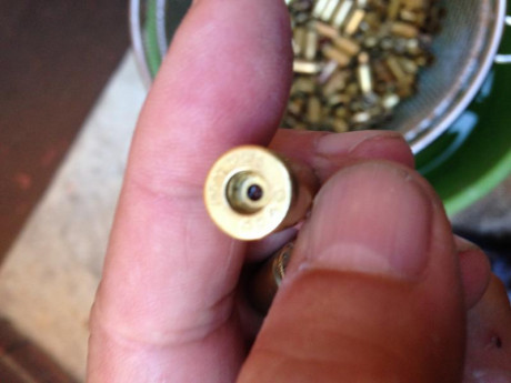

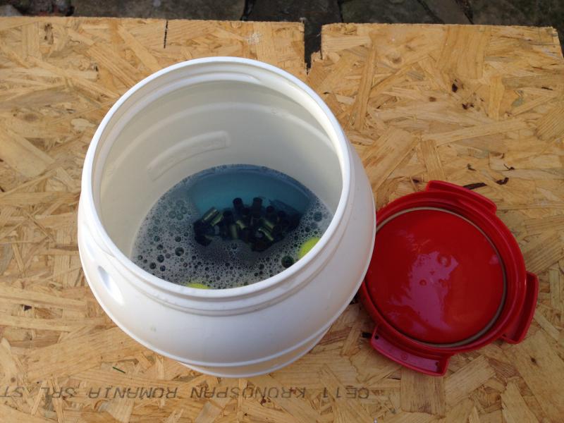

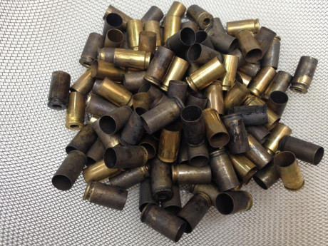

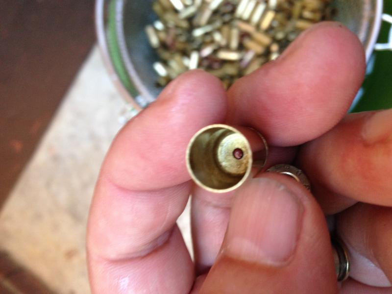

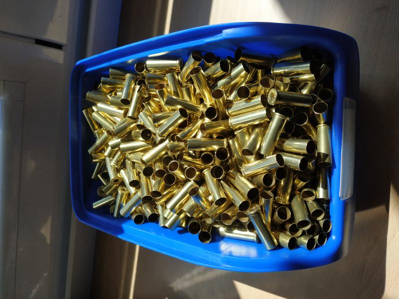

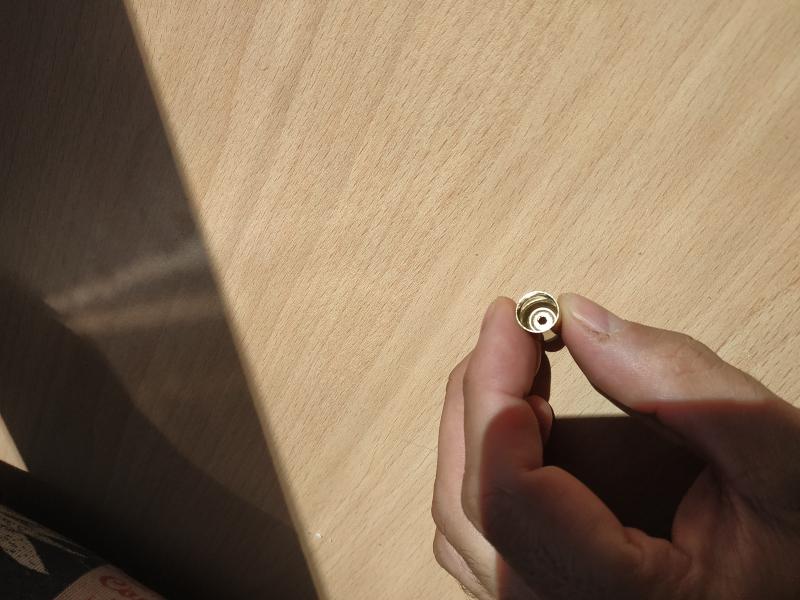

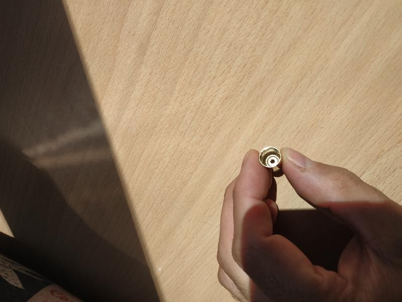

Yo le doy 30 minutos para vainas tiradas e, inmediatamente, recogidas y 45 min-1 hora para vainas recogidas de la tierra que estén bastante sucias
Antes
Después
En algunas ocasiones, cuando estan muy, muy, pero que muy sucias, lo hago con agua caliente (mejor, en cualquier caso, que lo mismo da llenar con fría que con caliente) y, a veces, le cambio el agua y hago 2 sesiones de 30 min en lugar de una de 1 hora.
Para secar, extiendo las vainas en una bandeja con una toalla vieja debajo y les doy calor con una pistola de aire caliente de las que se usan para quitar pintura, unos minutos soplando y listo. Las vainas cogen temperatura (OJO), por lo que, al dejar de soplar siguen evaporando y quedan bien secas. No he probado con secador, pero debe ser parecido dando mas tiempo de soplado. Hay secadores de vainas, pero nunca me ha parecido que valga la pena el gasto y tampoco he mirado si se venden por aquí.
Tener cuidado de no meterlas enseguida en una caja cerrada, dejar airear.
Siempre desempistono antes de tumblear, uso el desempistonador de lee, imprescindible para mi.
Ocasionalmente algunas vainas no salen perfectas o con el agujero del piston sucio, pero en muy pocos casos.
Los pines se venden en un paquete de 2,5 Kg, solo uso 1/2 kg y voy reponiendo cuando se van perdiendo.
Para filtrar el agua y recoger los pines uso unos cedazos de cocina comprados en los chinos, no obstante, algunos se cuelan, por lo que es mejor quitar el agua poniendo un balde debajo para recoger los que se cuelen.

Lo cierto es que por problemas familiares no seguí el hilo y tenia pendiente la "versión 2.0", que es la que he explicado en este hilo. Para ello, como dije, aproveché los sabios consejos que me dieron diversos foreros a los que he aprovechado para agradecer sus aportes.
En términos generales, las diferencias generales entre la versión 1.0 y la 2.0 (me tenéis que disculpar la numeración "digitalizada", como ya preveía que el primer intento no iba a ser el bueno, lo hice así para distinguir versiones) es el motor y el sistema de transmisión de potencia.
En el primer caso, opté primero por un sistema de tracción directa y un bidón de los chinos. Funcionó bien un par de veces pero luego perdía estanqueidad "por delante y por detrás". Aparte que el motor de levanta cristales de coche que puse se recalentaba en exceso. Así que consideré atentamente las aportaciones de todos los foreros que tuvieron la amabilidad de ayudar con sus contribuciones y cambié la estrategia.
Puse un motor de limpiaparabrisas, que son más potentes, un bidón de mejor calidad y el sistema de tracción por empuje en lugar de tracción directa.
Con este ya llevo como 20 lavados y perfecto. También estuve experimentando con las recetas de lavado que me aportaron y la que mejor me va es la de ácido cítrico (lo venden en el mercadona en polvo, mejor que el liquido) + mistol + abrillantador de lavavajillas. Como no atiné a ponerle "palas" dentro del bidón, opté por echarle 2 o 3 pelotas de golf de entrenamiento para que removiera bien las vainas.
Y hasta hoy.
La verdad es que ha quedado un diseño muy sencillo y fácil de hacer con las herramientas que todos tenemos en casa: un taladro y una sierra de metal es todo lo que hace falta más algún destornillador y poca cosa más.
Hay otros diseños de otros compañeros en el foro que merece la pena considerarlos.
Lo principal es no acabar pagando un pastizal por algo tan sencillo, que ya nos sablean bastante en esta afición.
Ánimo y esperamos conocer tu experiencia.

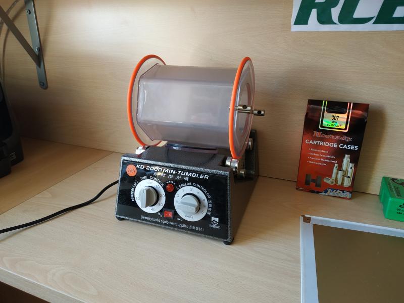

Yo tengo el tumbler húmedo comparado en eBay por 70 euros, me va genial y así quedan
Hola, me estoy planteando canviar el tumbler seco y tengo dudas, gente que recomienda los ultrasonidos 120
Hola, me estoy planteando canviar el tumbler seco y tengo dudas, gente que recomienda los ultrasonidos 121
Hola, me estoy planteando canviar el tumbler seco y tengo dudas, gente que recomienda los ultrasonidos 122
