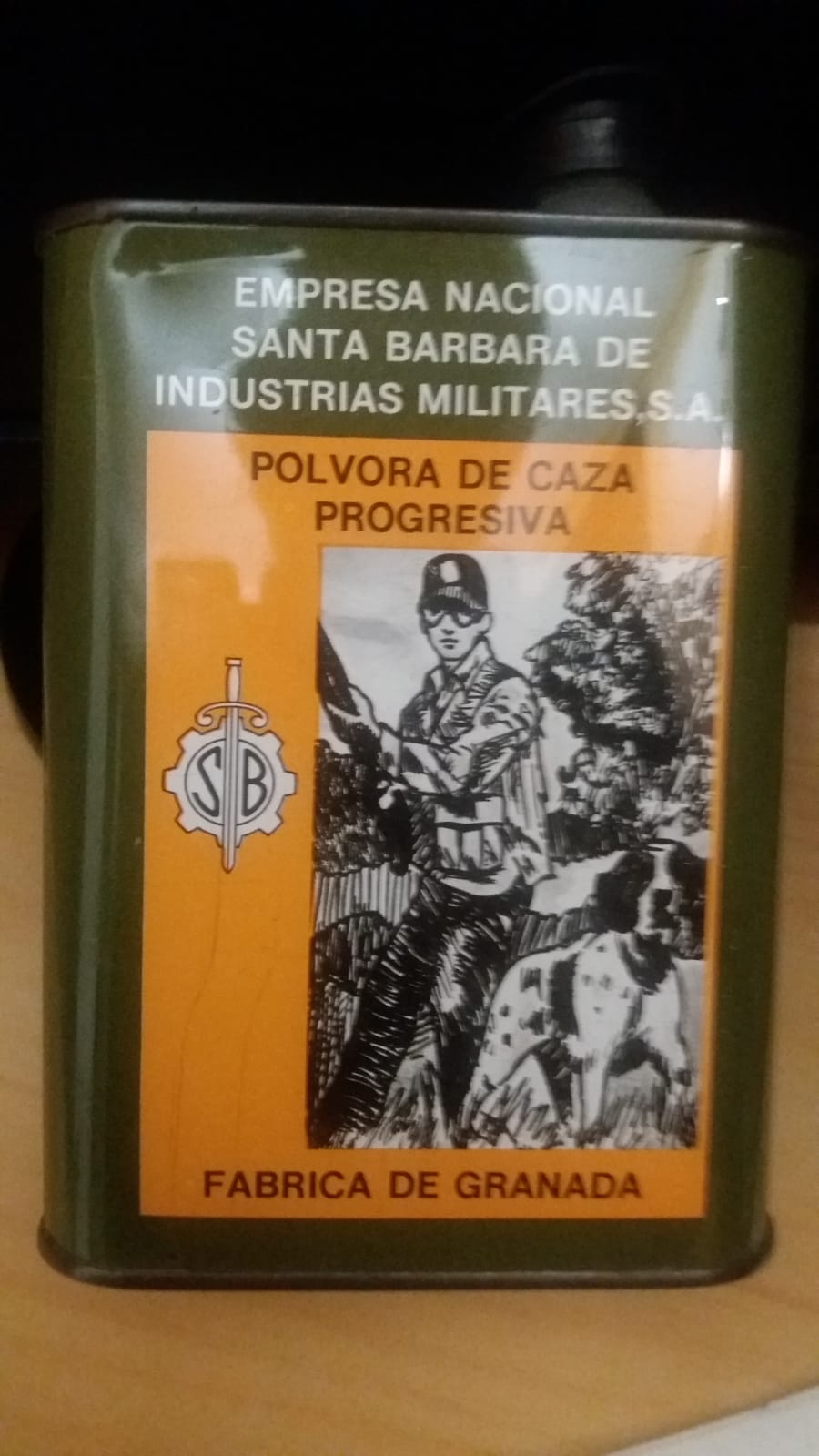

Completamente de acuerdo contigo, Luis. Lo de "pólvora de caza" y posteriormente PSB de caza son las "antecesoras" de la CSB y muy parecidas, Lo de "progresiva" puede indicar que fuese "un poco más lenta" (pero sólo un poco) destinada a cargar gramajes de perdigón más altos (como la A-1 36 gramos) Pero eso, que si conoces la CSB-1 y partes de abajo... no debieras tener problema.

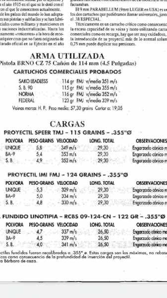

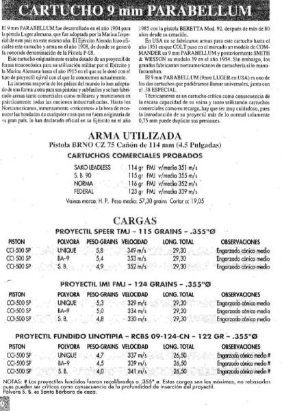

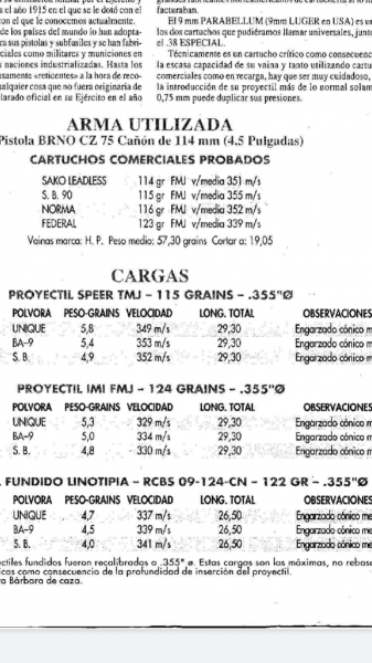

Hola buenas noches, queria adjuntar foto pero el movil no se por que no me deja :? Datos obtenidos del primer manual español de recarga para arma corta de
Angel Amador Polvorosa Aguado
Entregado con la revista armas y municiones en 1993
Arma utilizada cz 75 cañon de 114mm 4,5 pulgadas
Vainas H. P. peso medio 57,3 greins cortadas a 19,05
proyectil imi fmj 124 greins. 355" diam. Piston cci500sp
S.B.4,8 330 m/s lt 29,3 engarzado conico medio
Proyectil fundido linotipia RCBS 09-CN - 122 greins. 355"
Piston cci500sp 4 greins 341 m/s lt 26,5
Cargas maximas no rebasarlas

En casa de mis padres hay un bote igual que ese. Pone en una etiqueta PVP 750 Pts. Supongo que tendrá bastante más de 30 años.
Se puede usar una pólvora tan antigua?

Hola, espero que esto te ayude. ES la S.B. Yo la utilizo para el 38WC. Un saludo
Si me mandas un email te lo envío en PDF que se ve mejor
