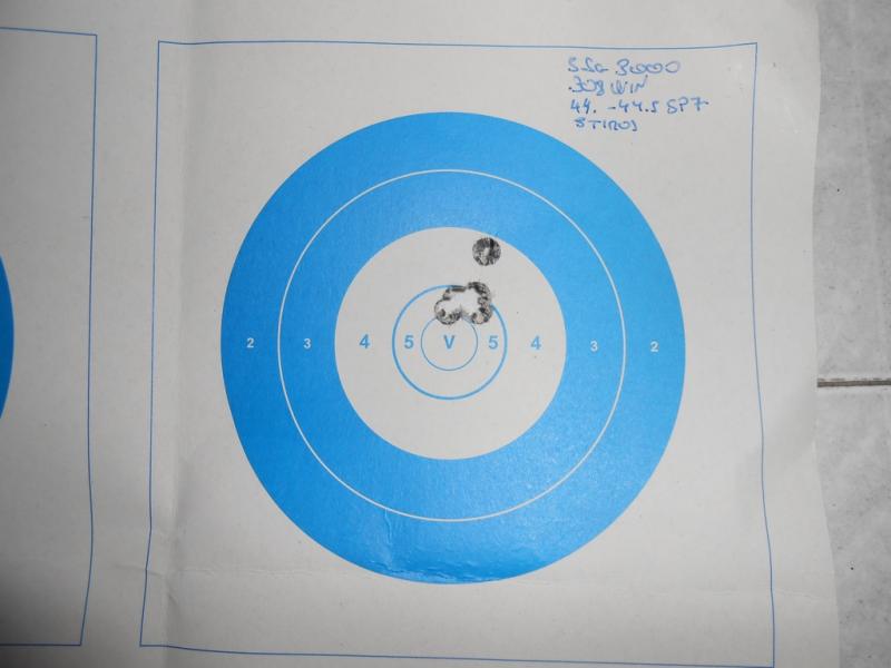

Para mi la mejor con diferencia es la SP7 la agrupación y las velocidades que saca este calibre con puntas desde 125 a 168 gr que yo he probado es muy buena, a parte la dosificación que es muchísimo mas precisa al ser una polvora esferoidal, algunos estas polvoras no son de su agrado ya que son polvras de doble base pero a mi me encantan.
Con un remington 700 SPS VARMINT con 44.5gr de SP7 y puntas Sierra HPBT MACHKING 168 gr la velocidad es de 855MTS/SEG
Aquí te dejo una foto de la agrupación con un Rifle SIG SAUER SSG3000 del 308W
Para un cañon de .308w con 24" y paso 1:10, principalmente proyectiles de 175 a 150grains, que os 30

Gracias por vuestras respuestas !!!! voy a intentar con la SP7, antes tambien la usaba en el 222rem y me gustaba, no puedo hablar de velocidades pero si precision y suavidad, y me "parece" mas suave que la tubal.
