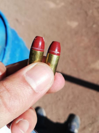

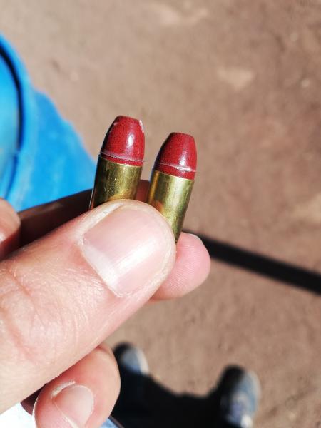

Buenas, alguien me puede decir que cota usan para puntas troncocónicas en una Stock II. Yo con las ojival es le doy 28,5 y sin problemas. Sin tocar el die con las troncocónica me da una cota de 27,7 (ya me parece algo corta) y sin embargo no me mecanizar, no llega ni a cerrar bien la corredera y se me atasca en la rampa de acceso a la recámara. Me deja una marca que creo es del tope de la recámara e incluso en la punta como si se hubiese clavado en las estrías del cañón sin que llegue a cerrar el carro. Bajaré más la cota?

Puedes hacer una cosa muy sencilla, deja como máximo 1mm fuera de la vaina la parte de la punta donde empieza la angulacion del troncocónica. No te extrañe nada bajar incluso a los 27,0 , además, ese arma no tiene casi vuelo libre en el cañón. :wink:

Buenas, uso csb2, puntas de 150 grains de. 356, crimpado media vuelta del die de dillon para 9mm.
Voy a probar con bajar la cota a ver que tal.
