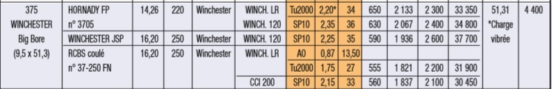

Mensajepor Chinchu » 11 Feb 2020 19:02
Eso fue a partir de 2014, sin embargo en tablas de años anteriores venían valores para otras pólvoras, como puedes ver.
Yo lo he cargado con Tu3000, Tu5000 y Fil 343 sin problema, por tanto no dudo que podrás cargarlo con GDB111 que está ahí entre la 3000 y la 5000 y es prácticamente la 343. Deberías andar como carga máxima sobre los 33 o 34 grains, para puntas de 250 gr. y, respecto a estas, suelen dar mejor rendimiento las de 220 y 235.
saludos,
Pd. Por cierto, un cartucho estupendo para esperas y muy preciso.
