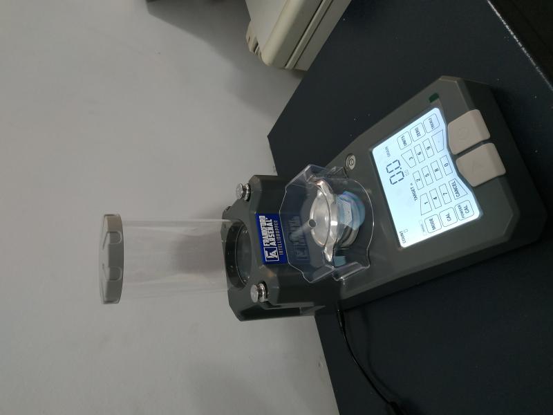

ya estuve recargando con ella... al final tire el manual pal cajón y trasteando logre ver como va. gracias

Una pregunta sobre este modelo de dosificador....
He visto videos de él y cada vez que colocas el cacito, tienes que darle al botón grande, para que haga la pesada.
He visto en otros dosificadores electrónicos, que cuando ponen el cacito, automáticamente, arranca y hace la pesada.
La pregunta es....este no tiene esa función automática de carga, solo con colocar el cacito sobre la báscula???

Si que tiene función automática, pero también lo puedes poner en manual, carga a carga , Tienes las dos opciones

Hola Martín y me podrías indicar como o en que parte del Menú hay que entrar para cambiarlo de "manual" a "automático" ?
Y otra pregunta....realmente usáis ese plástico transparente que hace de "capucha" que se coloca encima de la báscula cuando va a cargar??

Buenas Panzer3,
El botón de arriba a la izquierda, que pone "Mode" lo pulsas.
En la pantalla, abajo a la izquierda, verás dos letreros que pone "manual" y en el otro "Auto".
Pulsa "mode" uns vez para pasar de "Manual" a "Auto: y viceversa.
"Manual" hay que pulsar para que cstgue cada vez.
"Auto" carga cada vez pones el cacillo vacío (cuando detecta cero).
En ambos casos cuenta cada carga que hace. Si la carga no es buena, no la cuenta (comprueba esto en manual. Yo no uso la función manual).
Cuando quitas el cacilo con la pólvora, la báscula se pone a números negativos, y cuando pones el carillo y detecta cero, inicia la carga de forma automática.
Recuerda con la última carga pulsar "stop" (ed el botón gordo, abajo en el centro, que pulsas para iniciar) . Si no cuando pongas el carcillo te volverá a cargar.
A la para pregunta la respuesta es no, no uso el cobertor cuando recargo. No hace falta y voy más rápido. Solo lo uso para proteger la báscula cuando no la uso.
Solo se emplea si en el lugar donde recargas hay corrientes de aire. Verás oscilar el peso por el aire.
También cuando requieras cargas ultraprecisas, en cartuchos para fusil en tiro de muy alta precisión. Pero la verdad, comprueba las recargas con y sin capucha de plastico. Haz lo que te dije, realiza diez cargas seguidas y las vas poniendo en el cazo de una báscula manual de ajuste a la "cojonesima". Te ha de pesar el peso que le has puesto a la báscula automatica multiplicado por 10. Pruébalo con y sin capucha de plastico y valoras tu mismo.
Si no tienes báscula manual, pidesela a un compañero, porque me temo que cuando compruebes las pesadas, jubiladas la báscula manual.
Siempre es bueno contrastar de cuando en cuando la báscula para comprobar que todo lo hace bien.

Bueno, bueno,bueno.... vaya explicación!!!!! Me has dejado todo meridianamente claro!!!
Mil gracias Dasi!!!! Ahora, a practicarlo
Un fuerte abrazo y si.me surge alguna duda más, os pediré consejo por aquí.
Gracias a todos!!!
