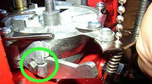

Me han dado una prensa load master y esto9y intentando montarla
Pero tengo un problema.
La varilla indexadora, la que empuja el sehlplate para que éste gire, una vez que ha girado y comienza a retroceder para volver a su posición inicial de empuje, al volver hacia atrás hace que gire en sentido contrario el shelplate, con lo cual anula el movimiento inicial realizado.
¿Hay alguien que sepa a qué es debido esto y cómo puedo solucionarlo?
Gracias.
Gracias.

Re: instrucciones lee load Master.
Igual té falta un poc de grasa
Creo que deberias desmontar el shellplate y engrasarlo por debajo, tambien toda la prensa si hace tiempo que no lo haces

Gracias a todos por intentar ayudarme.
Por si le sirve a alguien, he visto por internet que a muchas les pasa lo mismo y han ideado una pieza que empuja la varilla indexadora que mueve el shellplate hacia la prensa al ser empujada por la palanca, lo que hace que funcione ya perfectamente.
Por si le sirve a alguien, hay dos modelos:
- Uno que está a la venta por los americanos y está fabricada con una impresora 3d y un minúsculo cojinete metálico.
- Otro que se puede fabricar enteramente conn una impresora 3D y cuyos planos están en internet, que es de donde me los he bajado para poder imprimirlos. Este úlitmo es el qe yo tengo y funciona perfectamente.
