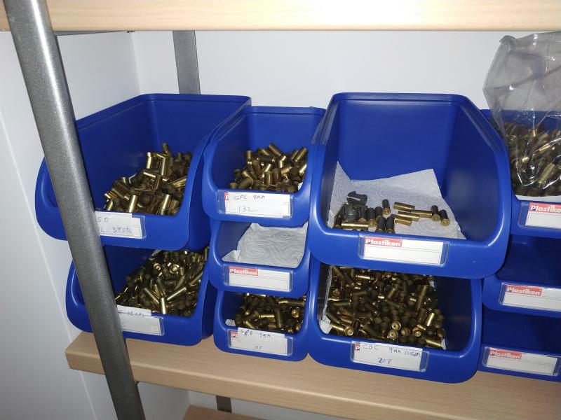

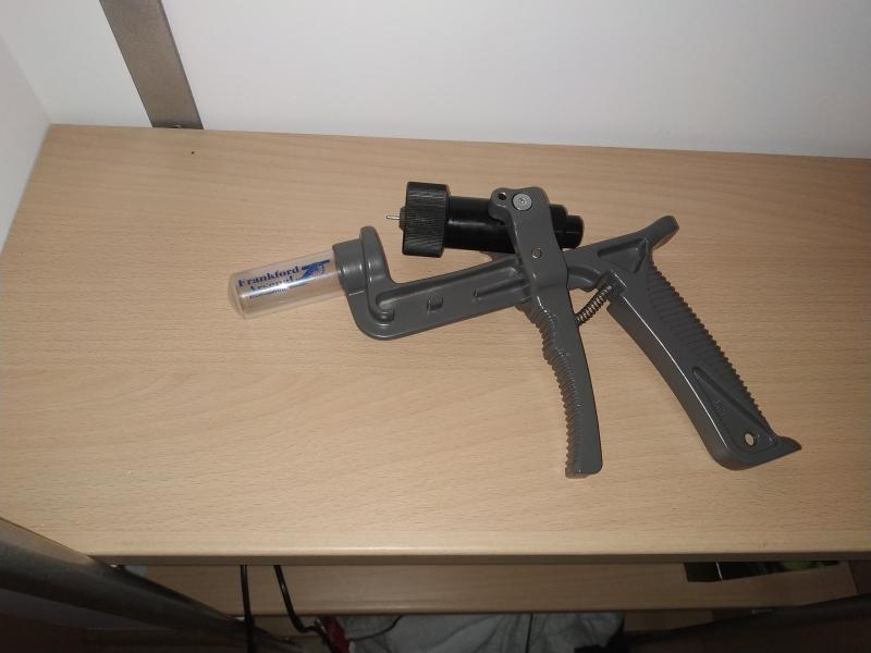

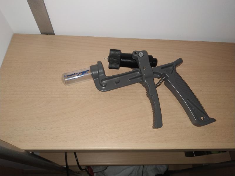

Pues nada chicos, me ha llegado esta tarde y ya ha desempistonado unas 700 vainas
Pues nada chicos, me ha llegado esta tarde y ya ha desempistonado unas 700 vainas 00
Pues nada chicos, me ha llegado esta tarde y ya ha desempistonado unas 700 vainas 01

55 euros en Amazon. La verdad es que va genial, muy rápido y así puedes meter las vainas a limpiar desempistonadas y no estropeas el die de recalibrar
