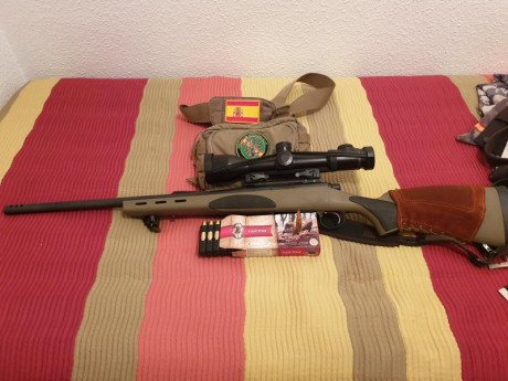

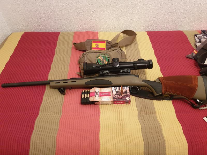

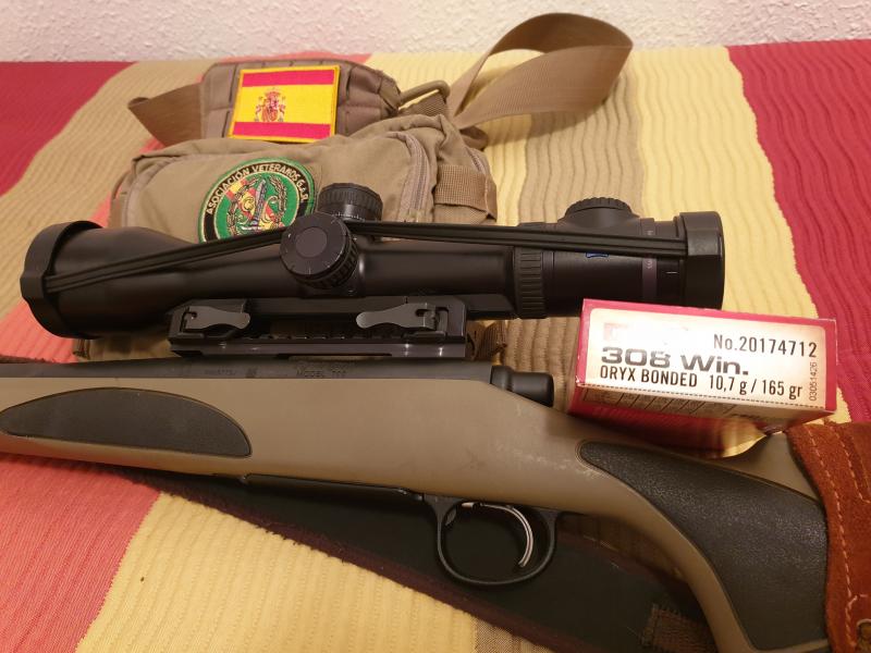

Algunas veces, se niega uno a ver la realidad y al final te das cuenta de que puede que estes equivocado. Mi caso era que nadie me discutiese que dentro de los calibres magnum, el 338 WM, era lo mejor que podía portar para las esperas, error, desde que adquirí el 308 W, cada día me doy cuenta que no hacen falta cañones para matar moscas.
Suave, ligero, preciso y en mi caso, desde el primer día usando la Norma Orix Bondede de 165 gr., un poco cara, pues ronda la caja los 75 euros, pero como no dispara uno cientos de balas, tampoco es una ruina.
Os dejo una fotito del Remington VTR, calibre 308 W, con visor Zeiss V8 (el disparo mas lejano que he hecho a 330 metros).

huronescazan escribió:Algunas veces, se niega uno a ver la realidad y al final te das cuenta de que puede que estes equivocado. Mi caso era que nadie me discutiese que dentro de los calibres magnum, el 338 WM, era lo mejor que podía portar para las esperas, error, desde que adquirí el 308 W, cada día me doy cuenta que no hacen falta cañones para matar moscas.
Bien hallado tu que viste la luz :birra^: :lol: :lol: :lol: :lol: :lol: ........ pudiendo esmerarse uno en el lance, no hace falta mas........ :saluting-soldier:
