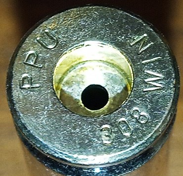

Buenas tades, a traves del Milanuncios contacte con un forero que vende unas vainas del 308 de un solo tiro, aunque no las tiene anunciadas en el foro. Me manda fotos y estan geniales, le pillo 250 y hoy me han llegado a casa pero la sorpresa ha sido al echarles un vistazo que me encuentro abolladuras en el cuello asi que las reviso todas y esto es lo que me encuentro. Mi duda es, ¿son recuperables con el die de cuello? ¿son de un solo tiro?. Lo del die lo pregunto porque aun no me han llegado los dies y quisiera saber si vale la pena o no. El 99% son PPU.
Buenas tades, a traves del Milanuncios contacte con un forero que vende unas vainas del 308 de un solo 01

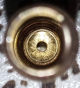

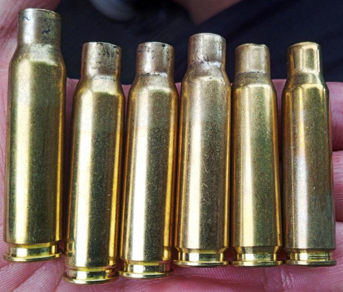

Una cosa que me llamo la atencion fue esta en particular es que hay una completamente limpia y desempistonada ademas de una que tiene como la marca de recalibrar el cuello.
Buenas tades, a traves del Milanuncios contacte con un forero que vende unas vainas del 308 de un solo 10
Buenas tades, a traves del Milanuncios contacte con un forero que vende unas vainas del 308 de un solo 11

El die de cuello se usa una vez que las has disparado en tu arma. Antes solo debes usar el de cuerpo entero.
Los golpes en el cuello son debidos a que se han usado en un arma que maltrata la vaina durante la expulsión. No tienen mayor importancia.

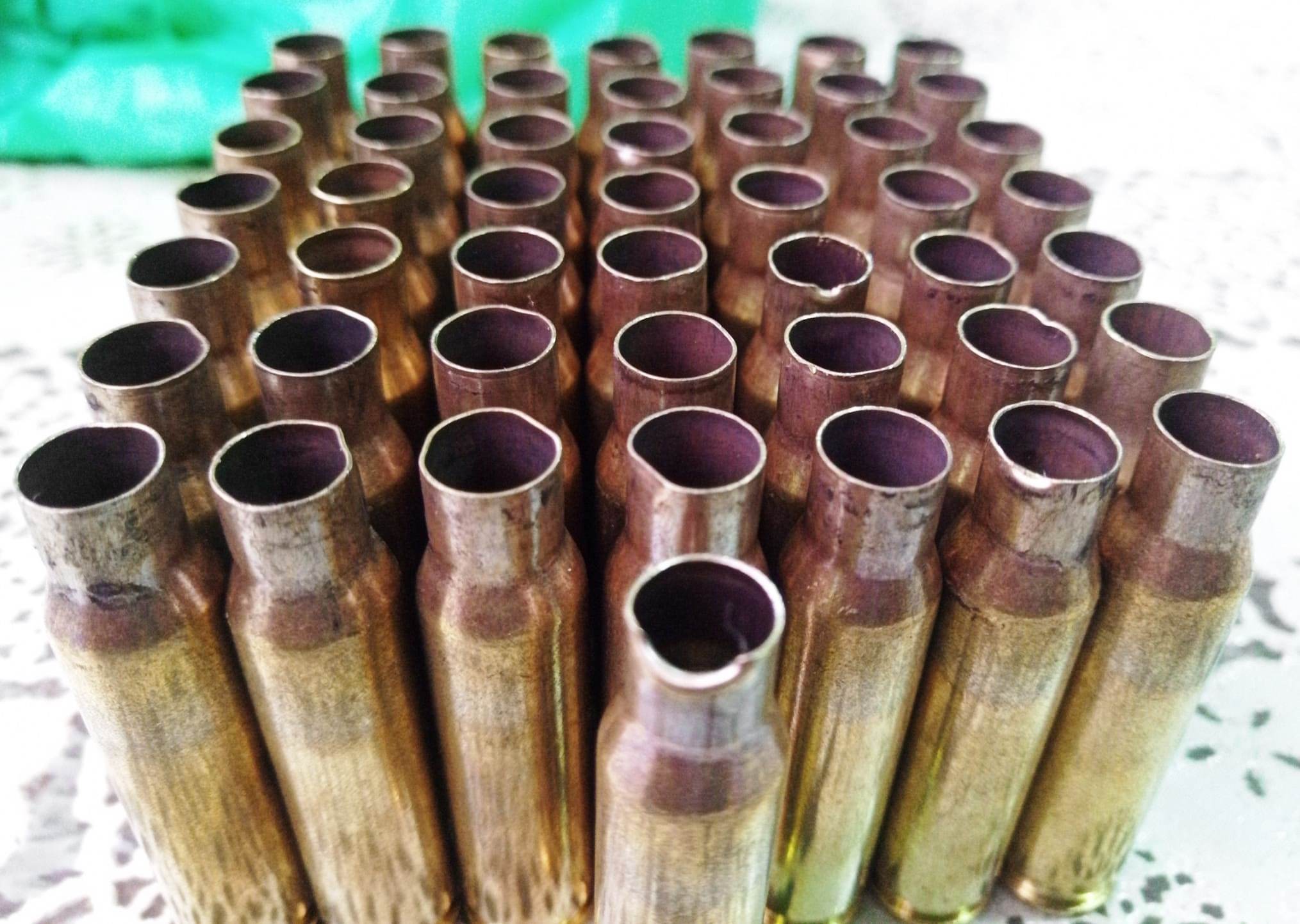

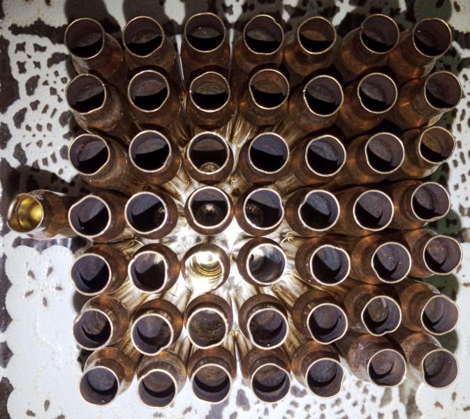

Las desempistono, limpio, ajusto los dies, recalibro cuello y cuerpo entero de una para luego medirlo y aqui viene otra sorpresa... mide 50,79, hago lo mismo con tres vainas mas y las tres estan entre 50,79 y 50,93. Vale que la medida maxima admisible son 51.18mm y la minima 50.67mm segun normas pero de ahi al 51,18 oficial...
A lo mejor ahora entendeis que el titulo del primer post iba con ironia aunque queria que los recargadores de arma larga me lo confirmaran ya que yo estoy empezando.

Realmente las vainas están bien, salvo dos o tres, el resto con el die de cuello se recuperaron al 90% y al pasarlas por los dies tiene más o menos la misma dureza que cualquier otra vaina que yo este seguro que es de un solo tiro. Están dentro de cotas admisibles y todo lo que queráis pero NO es lo que me dijo el vendedor en el anuncio.
Una cosa que me llamó la atención es que de 260 vainas habrá 10 Hornady y otras 10 S&B, el resto es PPU. Lo lógico es que al menos las Hornady las hubiera separado para venderlas más caras pero me dijo que no iba a estar perdiendo el tiempo en eso.
