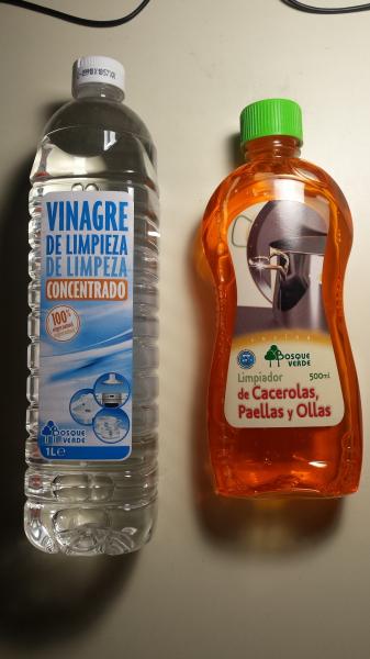

militi escribió:Buenos dias
Por cierto, con que liquidos limpiais las vainas, con fairy mas vinagre? O con que?
Yo con vinagre de limpieza y limpia cacerolas de Mercadona.

Mensajepor Dexterclaymore » 19 Oct 2019 17:10
militi escribió:
Gracias por la respuesta.
En que porcentaje se mezclan los dos productos.
Jajajaja lo hecho a ojo, no sabría decirte exactamente, durante 2sg un chorro de cada a partes iguales...

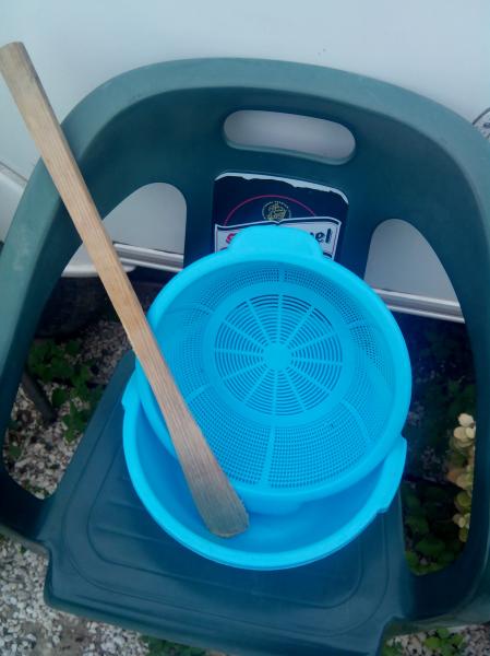

Yo también uso el "tumbler manual de los chinos" pero a mí me salió gratis, los componentes y los líquidos se los cojo prestados a la parienta.

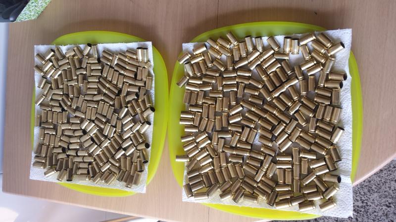

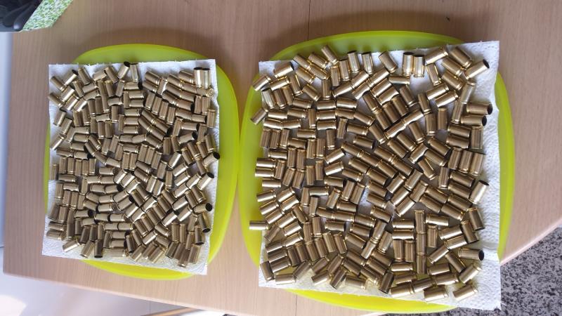

para el thumbler de 5kg pongo una cucharilla pequeña escasa de vinagre y dos de detergente limpiaplatos, luego al sacarlas aclararlas bien y de media a una hora al horno a 30-40º para secar, quedan perfectas y brillantes.
