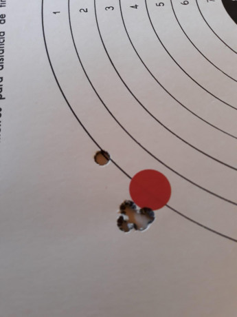

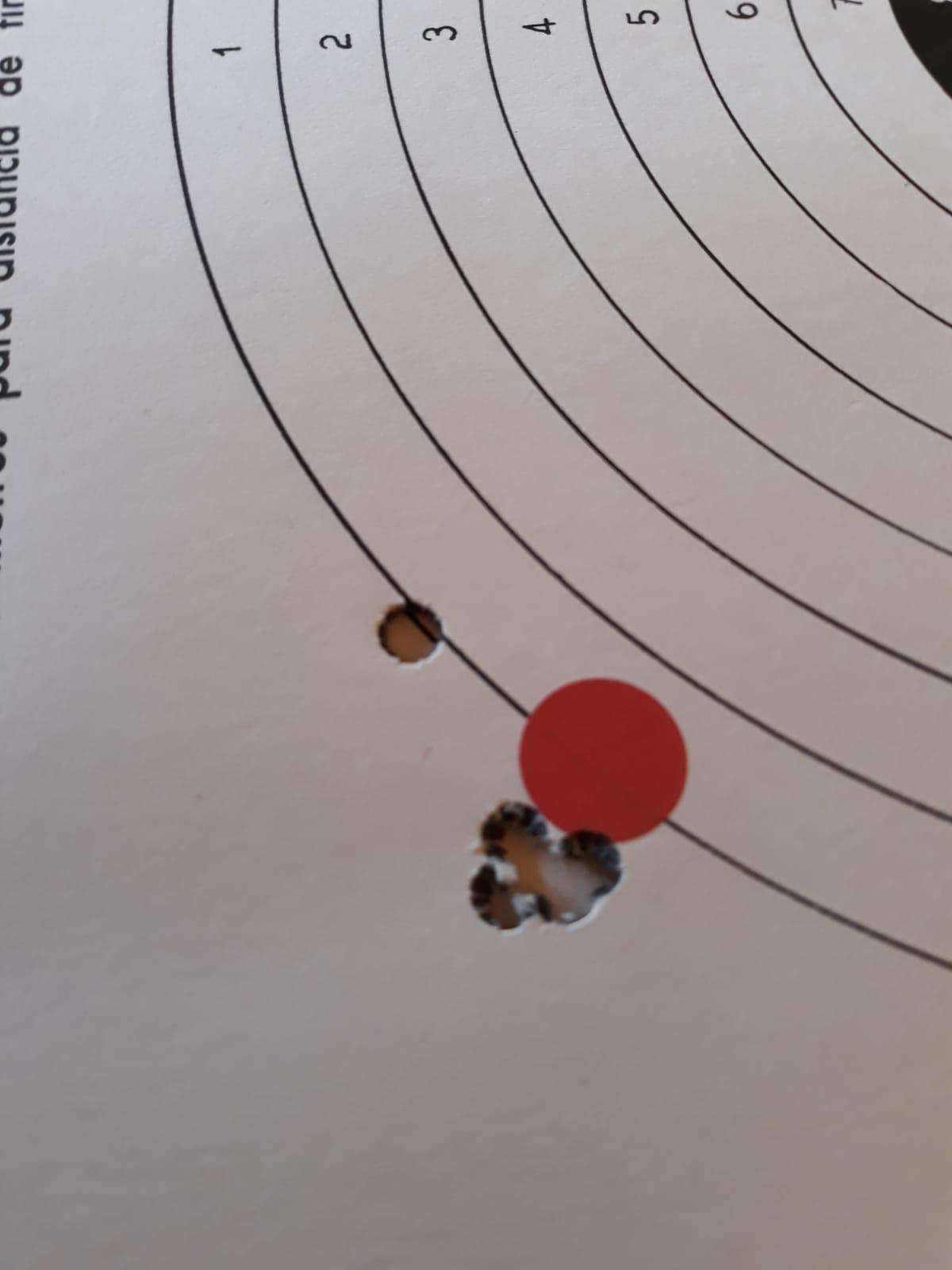

Son 27...por cierto con 38 gn bastante bien.
