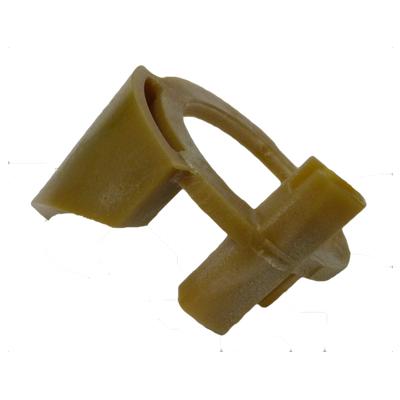

Buenos días a todos. Quisiera saber cómo solucionar el fallo que me está dando la parte de empistonador de la dillon.
Os cuento, da la sensación de que el dedo que hace girar el plato de los pistones no hace el recorrido completo y queda el plato a medio recorrido. Ya revisé esa pieza, el muelle que lleva, limpié, entraré,.... y no soy capaz de solucionarlo. Hice un vídeo pero pesa mucho para colgarlo.
Recargo 9mm.
Gracias de antemano por los consejos

Mensajepor rubensm76 » 28 Oct 2019 19:10
Prueba con la mano a mover un poco hacia la parte trasera de la máquina a ver si el plato de pistones llega a su posición, centrados los platos de las vainas con el de los pistones. Yo solucioné un problema parecido y fue que la pieza dónde desliza la de la foto, al quitarla para limpiarla quedó un poco hacia la parte delantera de la máquina y no hacia el plato el recorrido completo.
Buenos días a todos. Quisiera saber cómo solucionar el fallo que me está dando la parte de empistonador 10
