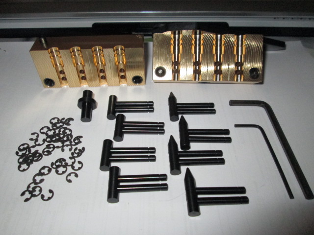

No te venia el top punch con el molde MP?
De todas formas el que necesitas es el mas sencillo de todos, uno totalmente plano por un lado en medida del 32 wc, sobre 0.310" y por el otro a la medida del agujero que trae el pistón de la recalibradora para poderlo sujetar. Muy fácil de fabricar incluso sin torno, con una varilla de aluminio de 8mm, taladro y una lima te puedes fabricar uno perfectamente.

Pues no, luego lo miro, hasta hoy recalibraba con los de lee

El top punch está en la foto, por lo tanto si que viene con el molde.
