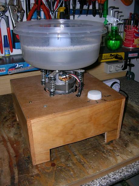

Vale gracias a todos por vuestras respuestas.
Queria evaluar sobre si vale la pena recargar en casa para un aficionado que va al tiro cada finde que puede. De momento solo tiro con pistola y carabina del .22 por el tema evidente de los euros. Pero para recargar estoy viendo que hace falta tiempo, espacio y un gran presupuesto de entrada.
A decir verdad mi tumbler es casero, me gustan las manualidades y todo son materiales que tenia por casa.
para seguir evaluando y mejorando dejo mi opinion conclusion personal y casera:
La mayor efectividad en la limpieza de la vaina es Agua+jabon+vinagre y le añado ademas un poco de Minoxil que es un limpiador de metales y oxido (en el prospecto no pone que se pueda diluir pero es bastante caro y yo lo diluyo).
Despues del aclarado y secado las meto en el tumbler 1/2h o mas. este proceso con el arroz apenas es efectivo. probare otro material ligero y duro.

El primero que fabrique hace un montón de años, miles y miles de vainas limpiadas con él y sigue funcionando ya a empujones. Entran unas 250 vainas del 9mm. Motor de ventilador de 60 w con tres marchas, un tapper, unos muelles, una caja de vinos vacia y tornillos. Arroz y limpiavitroceramica, las deja como nuevas. Después de este he fabricado cuatro o cinco mas.
