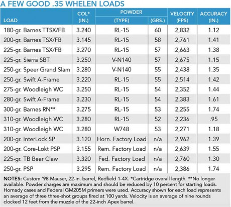

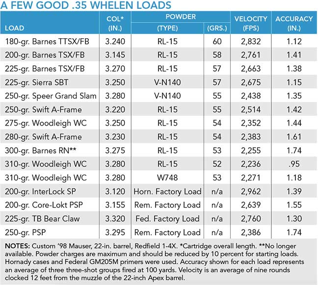

Investigando, investigando, esto encontré.
