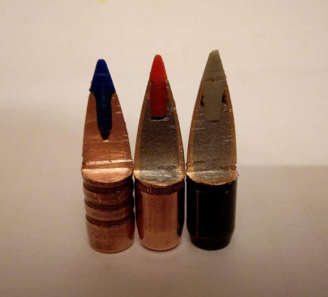

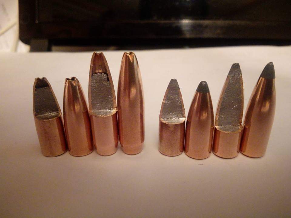

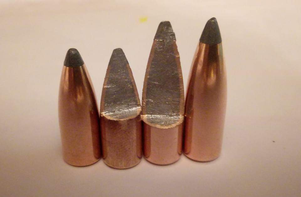

A ver, si es que el problema empieza porque el tipo de propelente no es el más adecuado para lo que quieres. La RS52, la GDB111 o mejor aún la RS40 te rendiría mejor en un cañón de 20". Para paliar el déficit de velocidad que vas a tener, lo más recomendable es bajar un poco el peso de proyectil para tener al menos 750m/s. Yo a la Sierra GK HPBT (165 grain) con 45 grain de RS50 le saqué 770m/s en un blaser R93 con 22" y el tiro ya era un señor estacazo. Al monotiro, con esa punta más de 44 yo no le metería, así que te quedarias sobre los 730...lo sigo viendo poco para cazar a más de 100m. Date cuenta que la camisa de la Sierra GK HPBT 165 es sensiblemente más gruesa que la gk 150 que también mencionas y que me parece mucho más adecuada, porque te va a trabajar mejor a las velocidades moderadas que auguro vas a tener. Te paso una foto con cortes transversales de algunas puntas que puedas tener en mente para que veas lo que menciono.
Haber que puntas me recomendais para un monotiro 308 con cañon de 20 para rececho solo de jabali,la polvora 40
130 ttsx, 150sst, 150bst
Haber que puntas me recomendais para un monotiro 308 con cañon de 20 para rececho solo de jabali,la polvora 41
135 varminter, 165 gk HPBT spt125, spt 150
Haber que puntas me recomendais para un monotiro 308 con cañon de 20 para rececho solo de jabali,la polvora 42
Sierra spt 125/150
