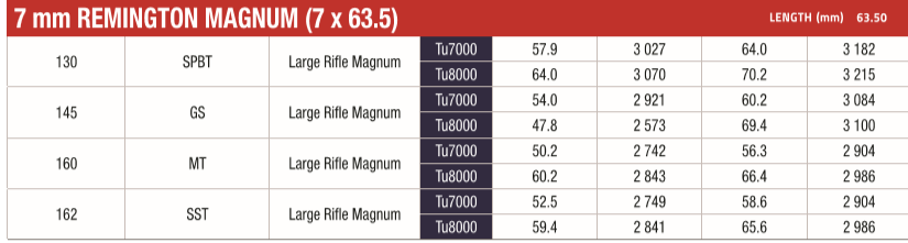

Hola, quiero recargar el 7mm remington mag y no encuentro nada en el foro ni en ningún otro sitio de tablas de este calibre y está pólvora, en las tablas vectran hay cargas con tubal 7000, 8000, pero no se la diferencia entre la gdb 111 y estas para saber por donde empezar.
Alguien me puede echar una mano?.

La GDB111 no es una pólvora adecuada para calibre magnum como el 7 mm R.M., `pues es demasiado rápida; para esos calibres se usan pólvoras más lentas como las que has comentado.

En mis pruebas y recargas la GDB111 me da los mismos resultados y con las mismas cargas en peso que la tubal 3000, la única diferencia que le veo es que la gdb111 es mas densa y abulta menos, cuando vas a cargas máximas cabe mas gdb111 que tubal 3000.
Podrías partir de las tablas para tubal 3000 y empezar con cargas suaves, pero seguramente sea una pólvora excesivamente rápida para tu calibre.

No hay cargas de TU3000 para el 7mm. R.M., ni para ningún cartucho similar, ni de lejos.

Gracias a todos por las aclaraciones, tendré que comprar tubal 8000 o 7000 como me imaginaba.
Las tablas de la maxam lo más grande que sale es 30 06

Yo tampoco le veo mucho sentido a recargar el 7mm con la gdb, salvo para cosas muy específicas y con muchas horas de recarga a la espalda ya. Había por ahí unas tablas de FIL343 para cartuchos magnum que podrían ser orientativas si no hubiera otra opción, pero entiendo que deberías poder comprar una RS70, por ejemplo, que te irá muchísimo mejor.
