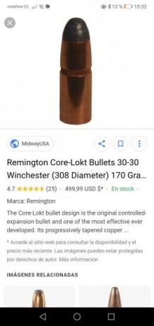

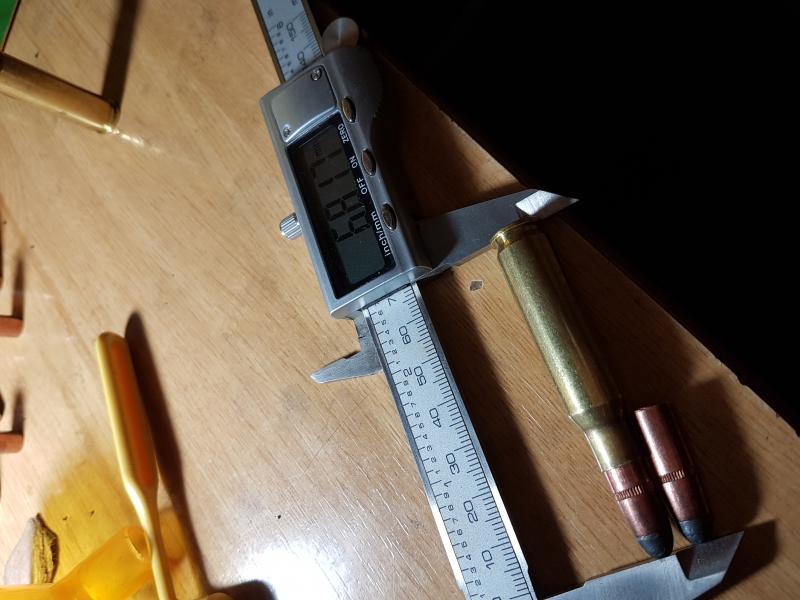

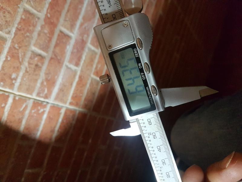

Estoi con una recarga del 308 con la core lokt sp y me surge la duda si esta bien este largo total ya que si la pongo el señal de la bala creo que se quedara muy corta.

Que digan los expertos pero a mí de me hace un poco corta, sobretodo porque la foto que pones se ve que prácticamente la punta llega hasta la zona de los hombros y eso puede generar bastante presión de más en esa zona.

lo que tienes que mirar con esa punta tan poco "afilada" es que no te toque estria al meterla en la recamara de tu rifle.

Esas puntas son del 30-30. Por eso no te cuadra la ranura de engarce.

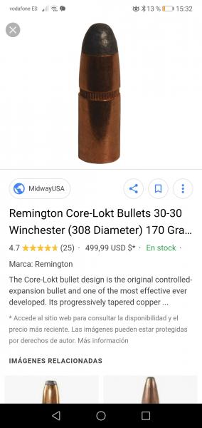

Silenthunter escribió:Esas puntas son del 30-30. Por eso no te cuadra la ranura de engarce.
Una punta con que no sea plana en su extremo, nunca será una punta del 30-30, aunque su nariz sea de plomo.
Como bien dice el forero en su consulta, la de su foto es una Core-Lock soft point, y como bien se ha dicho, al ser de cuerpo casi cilíndrico y casi una round Nose, su ranura de engarce está bastante alta, para evitar que sea demasiado larga. Algo que suelen hacer los fabricantes por su política conservadora de hacer cartuchos un poco light y asegurar que quepan sin problema en cualquier cargador y en cualquier recámara.
Las puntas del 30-30 o de cualquier cartucho destinado a cargador tubular son de tipo FLAT, y esta dista mucho de serlo, salvo el caso de las nuevas puntas hornady de polímero retráctil.
La de la imagen adjunta sí es una flat point del 30-30.

Todo eso está muy bien. Pero esa punta es para el 30-30 y hay bastantes tipo round nose que se fabrican para él. Nada más que el peso de 170 grain, ya induce a pensar que es para el 30-30...

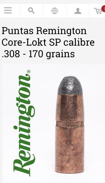

Si no me equivoco, esta es la que debe haber comprado el compañero. Recuerdo haberla visto hace poco en una armeria web mientras buscaba las hornady fn 170 que suelo usar...

Estas son las que e comprado

Esas son para el 30-30

Yo las pedi para el 308

No soy experto, pero sea del 30-30 o 308 parece que lo aconsejable es que cuando el diámetro coincide con el del calibre debe quedar un "free bore" que ya no sé decirte cuánto debe ser. Ni tocar con el arranque de estría ni quedar demasiado separado. Los recargadores y muy especialmente los tiradores saben de esto para conseguir la mejor precisión según arma, etc.
Suerte y un saludo

Este es el largo en la ranura de la punta

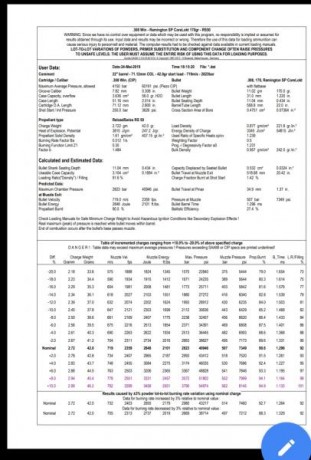

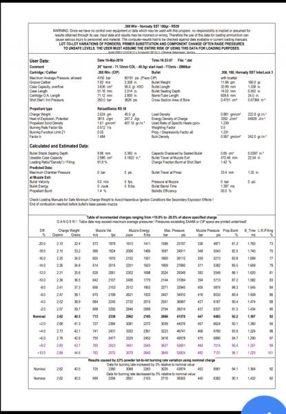

Si dices que recargas, te anticipo la solución con el requisito de que la pólvora sea RS.
Entrar en la página de RS, mandarles un mail con los siguientes datos:
Tipo de polvora que empleas, especificas exactamente la punta que empleas, la vaina, el rifle que vayas a usar con el largo de cañon. Seguramente te contestará un sr. llamado Dominique con todos los datos de recarga , donde incluirá el largo total que precisas.

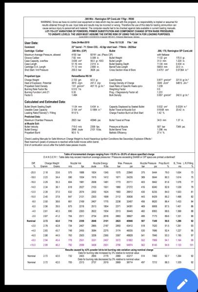

Si ya me la mandaron para dos tipo de puntas
